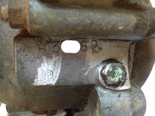

Cari amici
Ho acquistato una prima serie vespa 50 messa maluccio ma che ho tanta voglia di resuscitare
Una cosa che non mi convince è il codice motore...
Tra le due stelle ha un numero a 4 cifre ma sopra la stella sembra avere uno 0 ma le sue dimensioni sembrano più piccole di quelle degli altri numeri
Mi direte, ok sarà un motore della '64...ok non sarà pura ma poteva succedere...
Beh la cosa strana che stampigliato c'è il logo delle 2 p...invece che quello quadrato di quegli anni!!!
Paradosso visto che il codice motore è V5A1M...e non è raffazzonato, c'è lo assicuro!
Cosa succede?!?

posta una foto... o hanno cancellato qualche numero o hanno ripunzonato lo stemma...

ecco...
65,15 KB
96,65 KB

mmmmhhh!!!
temo che quello non sia il motore di una sportellino piccolo
pare proprio che la seconda stellina sia stata punzonata sopra un numero (il n.9 ???)

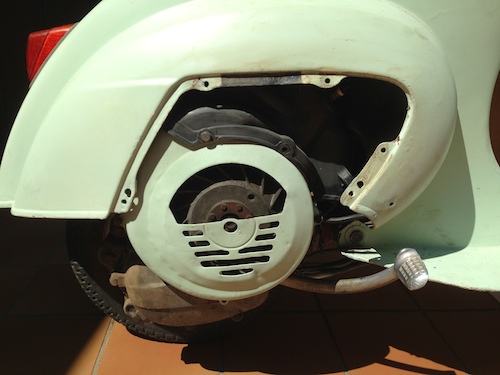

nella seconda foto sembra anche che il copriventola sia in plastica e non ci sia la placchetta copri feritoie sul volano

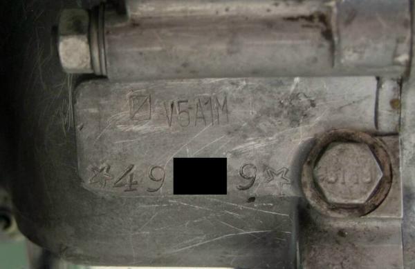

noto che nelle mie (3 del 64),
la sigla è sempre sopra e il numero sotto (vedi foto sotto)
66,9 KB

Lasciando perdere la cuffia che , effettivamente essendo di plastica , è sicuramente posteriore (anche se ha il logo quadrato)
Mi resta il dubbio o che il logo sia stato ripunzonato.... è possibile perché si vede che sotto era stato smerigliato...
Oppure che sia stato smerigliato un numero di motore ben più alto e ripunzonata la stellina per farlo sembrare basso e poi cercato di togliere il logo esagonale in maniera che non fosse così evidente il trucco...
Che ne dici?

il motore è un v5A1M del 1968, appartenuto ad una N allungata... l'ultima stella è battuta sull'ultimo 9, mentre la prima stella ed i numeri leggibili sono originali del periodo ovvero i caratteri dal 1966-1971.
I motori V5A1M dal 63 al 65 per le sportello piccolo hanno sempre un differente copri cilindro in metallo, dei carter con la fusione per la chiocciola di raffreddamento di diametro ridotto e quindi anche un coprivolano di dimensioni ridotte, hanno insomma carter, cuffia e coprivolano specifici, altro dettaglio del modello appunto per come detto da Alfred la serie numerica è inferiore alla sigla... hanno cioè sempre sigla V5A1M ma sono motori in tutto differenti... il volano in particolare ha un piattello di alluminio al centro fissato da 4 viti, nelle versioni del 65 è probabile trovare volani privi di piattello con foro di ispezione puntine con tappo in gomma, sono comunque volani differenti da quelli classici delle 3 marce avendo alette di altezza ridotta per essere alloggiati nel piccolo copriventola della N-corta.
Il tuo motore non corrisponde al modello quindi....
e son dolori trovare uno di quei motori perché costosissimi!!!
Un po' la storia delle elestart... ma certo non sai di cosa parlo...
OK pure stasera ho rovinato la serata a qualcuno.... ma questo volevi sapere... ora sai.

i numeri sono stati limati e la stelletta è stata rifatta, se ci fai caso le due stellette sono differenti...

Si vede ad occhio che non è un carter stretti,basta guardare il coprivolano leggermente più largo...

no, perchè è stato contraffatto... lascia stare, cerca un motore a carter stretti e basta, quello mettilo da parte...
Inserito il - 17/08/2013 : 21:18:19  Mostra Profilo  Visita l'Homepage di poeta  Clicca per vedere l'indirizzo MSN di poeta Invia a poeta un Messaggio Privato
te lo dico io, è del 68 per n ALLUNGATA, IL NUMERO MOTORE NON SEGUE LA NUMERAZIONE TELAIO!!! Quindi se risulta quel numero di un telaio del 63 non significa nulla per il motore!!!
