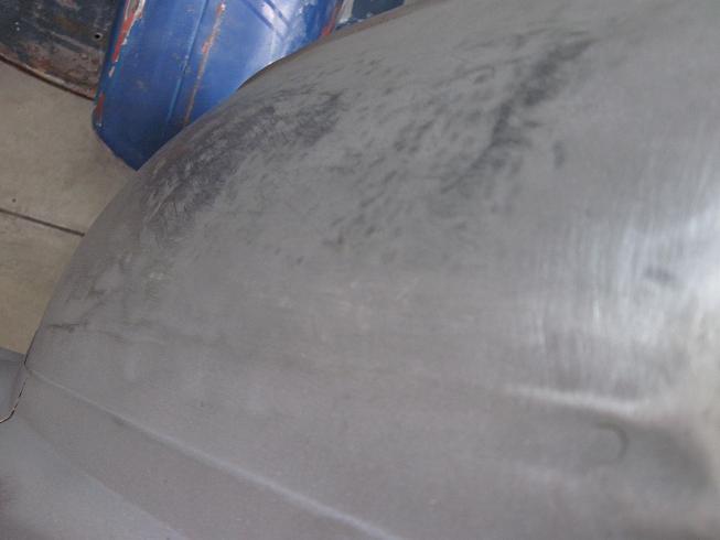

et3jeans1976: il tagliando in linea di principio non sarebbe stato da staccare. E'incollato con una goccia di vernice ed il vano interno non sarebbe stato oggetto di alcun intervento oltre la puliziad: si presentava immacolato, così come la parte inferiore del serbatoio, che è rimasto a casa, esente da ossidazioni e col suo fondo nocciola sfumato di verde. Ho riempito tutto di stracci per proteggere dalla sabbiatura, ma qualcosa è uscito ed un paio di sventagliate hanno compromesso il proposito, alleggerendo la vernice nella zona del vano portaoggetti. Nulla di grave, studierò il da farsi.

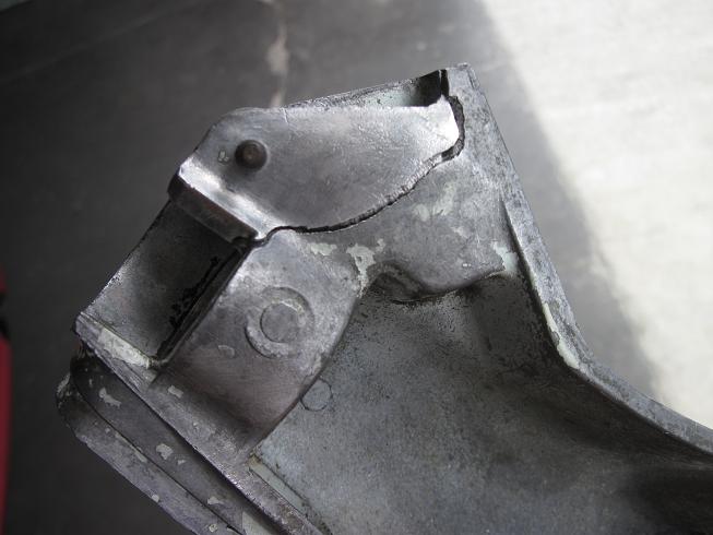

ho due domande, il copri ventola e grigio o verde? nella parte di forcella in alluminio che resta fuori dal parafango c'è stampigliata una "N" nella parte piu bassa dove ci sono i cuscinetti a rullini c'è l'ingrassatore nella mia no.....
Andresv ha scritto:
Ah, dimenticavo: pure la marmitta non è corretta, è una replica a cannello basso, priva di omologazione...
Il copriventola è grigio e così è nato: ho rimosso la tinta con solvente nitro e straccio: sotto metallo e basta.
La forcella è sprovvista di ingrassatori per i cuscinetti inferiori. La N che tu dici l'ho trovata stampigliata sull'attacco ammortizzatore posteriore, in prossimità del foro e del punzone Piaggio (cfr. particolare in foto postata). Sul tubo sterzo non so, devo guardare con attenzione.

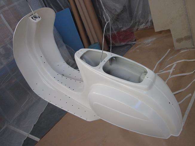

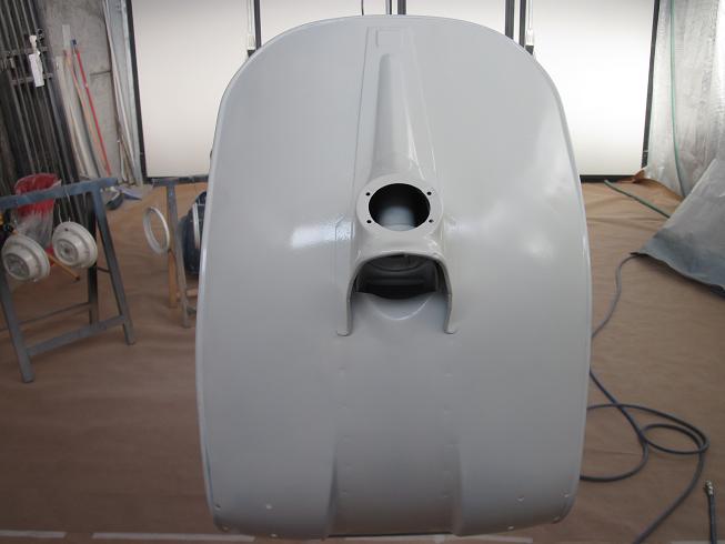

Inserito il - 06/09/2013 : 09:33:56  Mostra Profilo Invia a Andresv un Messaggio Privato
Rieccomi...
come avevo detto la scocca è stata ribattuta accuratamente, ripristinando la curvatura dello scudo ed il profilo dei bordi. Ora è stata verniciata col primer ed è pronta alle fasi successive di verniciatura. Stucco veramente limitato al minimo...

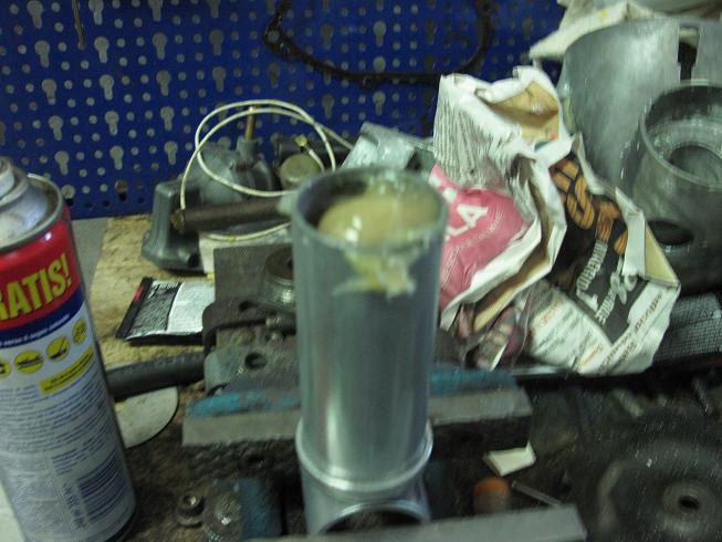

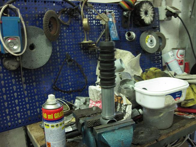

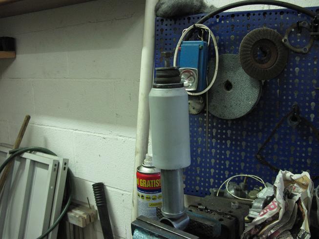

nel frattempo mi sono ingegnato con l'ammortizzatore anteriore.
Avevo domandato se qualcuno sapesse cosa andasse in fondo al fodero, dove avevo trovato una poltiglia nera fetentissima...ho risolto con grasso Agip...
62,17 KB
ecco il tutto riassemblato, con il fodero zincato

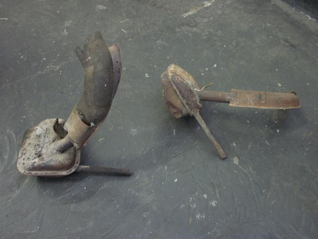

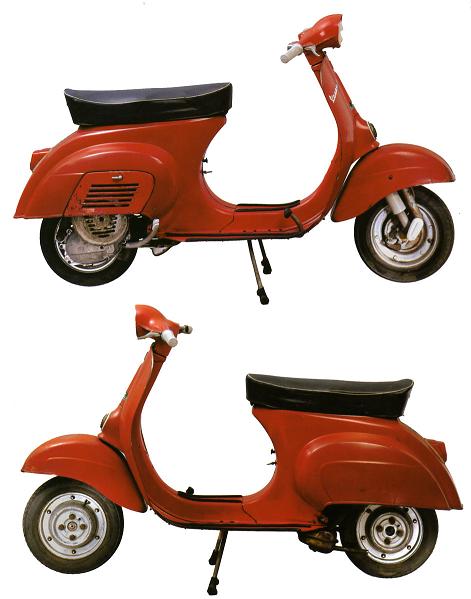

Dubbio
Ho acquistato una marmitta a cannello alto, malpresa ma recuperabile.
E'quella a dx nella foto. La mia vespetta montava quella a sx
Andresv
Regione: Liguria
Prov.: Savona
Città: Savona
34 Messaggi
Inserito il - 06/09/2013 : 10:04:03  Mostra Profilo Invia a Andresv un Messaggio Privato
42,35 KB
Vedo però che l'esemplare 1965 conservato di VT porta lo scarico a cannello basso
36,3 KB
Preso il tutto col dovuto beneficio di inventario, qualche anima buona saprebbe indicare il telaio dal quale avviene il cambio di silenziatore?
Graazzzie!!!

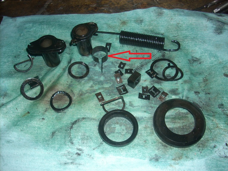

258,04 KB
volevo sapere se nel tuo manubrio c'è il pezzo che ho indicato con la freccia, gira attorno al tubo dell accelleratore ed è avvitato sulla fusione del manubrio, la mia vespa 50 L del 67 lo aveva questa no, vorrei sapere se andato perso o nata così.
