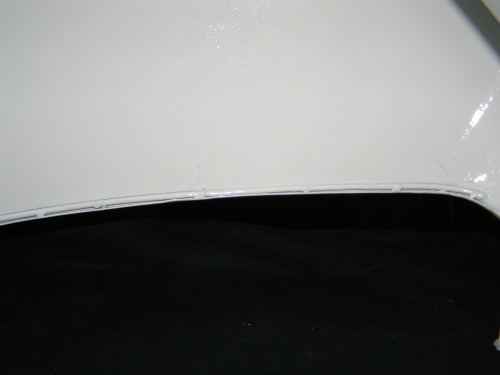

Il problema della crepa sulla pancia è cosa comune per tutte le special pre 78 (come la mia del 77).
la crepa è dovuta al fatto che la lamiera vibra lateralmente.
Nel 78 nasce la terza serie migliorata che in pratica ha una staffa che parte dal sottoscocca e si collega alla pancia, non permettendo più la vibrazione laterale.
Io nella mia per ovviare a questo problema ho fatto saldare un tondino di circa 5mm sul perimetro interno inferiore della pancia.
soluzione quasi invisibile e funzionale
Nel mio caso non volevo aggiungere la staffa per il fatto che il mio modello non era prevista...

e con questo tondino si risolve il problema? cioè+ la sua funzionalità è paragonabile alla staffa?

ho trovato una foto del mio restauro, praticamente il tondino viene saldato con 5/6 punti sulla parte finale come in foto, serve a dare rigidità in modo che la lamiera non vibra in senso laterale...
