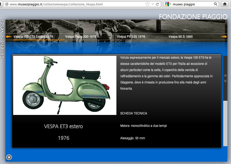

Ciao Andrea, se vuoi conferma che il verde fosse un colore solo per l'estero la trovi sul sito del museo Piaggio
175,52 KB
Hai delle foto di quella che ti e' stata proposta?
Se non ha la targa come ti ha gia' detto bocia dovrai ridipingerla di uno dei colori ufficiali italiani...
