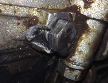

salve a tutti sono nuovo del forum e vorrei chiedere il vostro parere nella foto ce il problema.. cosa dite? ho a disposizione un altro blocco motore ma per finire l'estate vorrei fare una cosa veloce!! acciaio liquido? dite k puo tenere? grazie mille in anticipo
178,38 KB
ps lo so k non si vede benissimo ma la vera foto era troppo grande e non mela caricava!

che stupido non vi ho detto niente! e il bullone per il scarico del olio e avvitandolo e successo questo! grazie
Inserito il - 03/08/2013 : 22:08:18  Mostra Profilo Invia a Steck81 un Messaggio Privato
Ciao,benvenuto, puoi tranquillamente usare sia l'acciaio liquido che lo stuccco metallico con fibre di vetro, terranno egregiamente entrambi, vedi te quale preferisci, ma ricorda che quel dado si appoggia con le mani e mai si stringe, se non il classico mezzo giro per i più timorosi, te capì??
Ps: svuota l'olio e lava bene bene con diluente nitro

perfetto grazie mille! domanda che forse sara la più stupida ma tela faccio! la guarnizione gliela metto?

Certo! La sua di carta!
