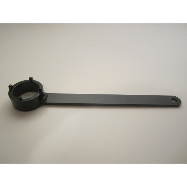

liberi i cavi freno anteriore e contachilometri, smonti lo sterzo e poi sviti il dado che tiene la forcella con questa

http://www.ebay.it/itm/2252-CHIAVE-ATTREZZO-SMONTAGGIO-CALOTTE-STERZO-MANUBRIO-VESPA-50-125-150-200-/310642652831?pt=Ricambi_e_Accessori_Moto&hash=item4853beb69f
Ragazzi la chiave è questa?
si
