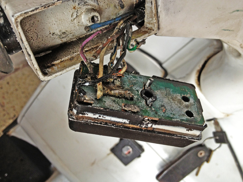

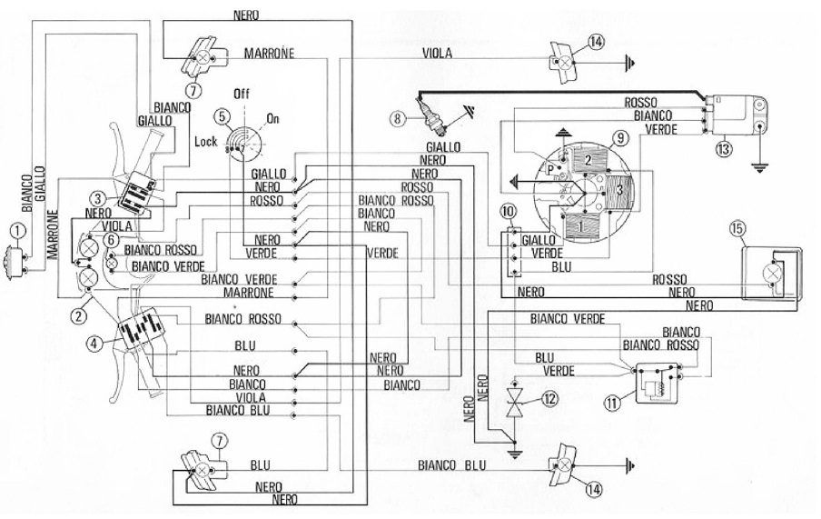

Ciao a tutti,mi hanno regalato una vespa Pk s 50 con problemi all impianto elettrico,stop,luci frecce ecc non danno segni di funzionamento,funziona solo il clacson.Sono un novello riguardo al mondo delle vespe e nonostante abbia scaricato lo schema dell impianto elettrico ho lo stesso difficoltà. Allego foto!

sono più i fili staccati che quelli attaccati, come pretendi che funzioni?
Inserito il - 17/07/2013 : 17:20:04  Mostra Profilo  Visita l'Homepage di mimmo  Clicca per vedere l'indirizzo MSN di mimmo Invia a mimmo un Messaggio Privato
guarda lo schema e ripristina i collegamenti, sullo schema c'è colore e posizione

Quoto mimmo! Tramite lo schema puoi man mano mettere a posto l'impianto elettrico.
Puoi scaricare il manuale da qui: http://www.vespeantiche.com/manuali%20vespa%20pdf/032%20Piaggio%20Service%20Manual%20-%20Vespa%20PK50%20PK50S%20PK125%20PK125S%20ENG,SPA.pdf
Non è in italiano, ma i colori dei fili si!!
Ciao e buon lavoro!

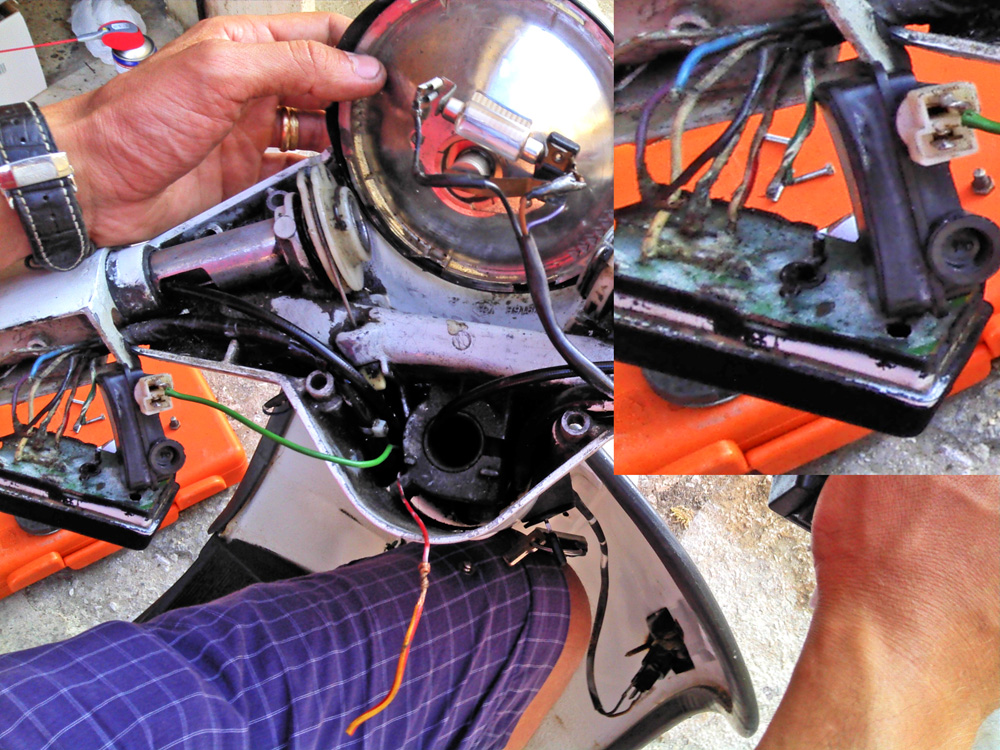

Inserito il - 17/07/2013 : 23:09:06  Mostra Profilo  Visita l'Homepage di mimmo  Clicca per vedere l'indirizzo MSN di mimmo Invia a mimmo un Messaggio Privato

Inserito il - 18/07/2013 : 08:14:41  Mostra Profilo Invia a IO VESPO un Messaggio Privato
Già che ti trovi da anche una pulita ai collegamenti!!!

Ragazzi,vi ringrazio a tutti.Tra un pò vado in garage e spero di risolvere il problema.
Volevo togliere il nasello,svitando la vite centrale e le due vite che tengono il porta oggetti,ma niente,non riesco a staccarlo,forse l ex proprietario ha pensato bene d'incollaro! Vi aggiornero' del tutto!

Inserito il - 19/07/2013 : 11:42:33  Mostra Profilo Invia a Luca125e un Messaggio Privato
quell'impianto elettrico è marcio, non ti conviene prendere una treccia nuova e sostituirlo in toto?
