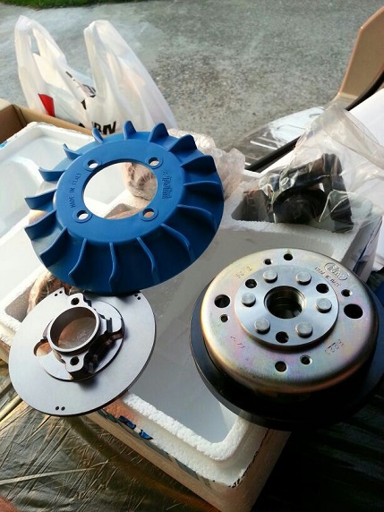

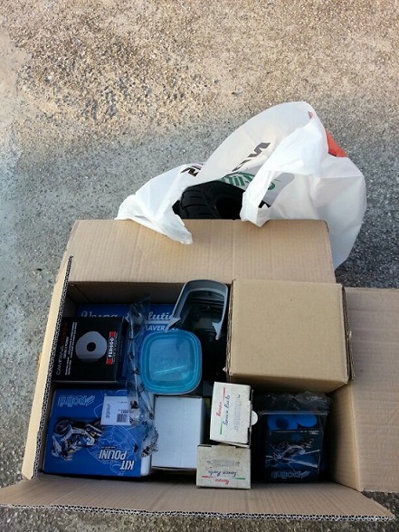

Ciao ragazzi,aiutatemi a capire una cosa..sto rifacendo il motore della mia vespa,compresa la carrozzeria..e volevo sapere: Io sto montando un 75cc polini 6 travasi con booster di scarico,con accensione polini analogica evolution da 1.2 kg,carburatore 19/19 con collettore lamellare polini,albero utm anticipato,campana 24/72 e marmitta proma tutto nuovo!
126,1 KB
100,12 KB
Il mio dubbio è: me la tira la 24/72 denti dritti?
Grazie delle risposte in anticipo!
