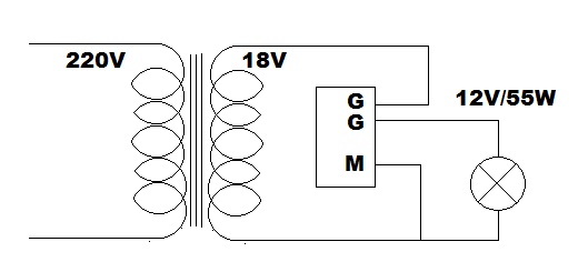

Inserito il - 04/07/2013 : 14:35:01  Mostra Profilo  Visita l'Homepage di mimmo  Clicca per vedere l'indirizzo MSN di mimmo Invia a mimmo un Messaggio Privato
Lo volete provare veramente u regolatore della vespa?
Ecco come fare
Procuratevi un trasformatore 220/18V da un centinaio di Watt e una lampada da 12V 55 W. Hai capi della lampada dovrete avere circa 12V.
NB i questo circuito il trasformatore ronzerà molto se il regolatore è efficiente, ma ciò è assolutamente normale.
Il perchè di ciò non ve lo dico, ma dovreste saperlo se avete seguito i miei thread
