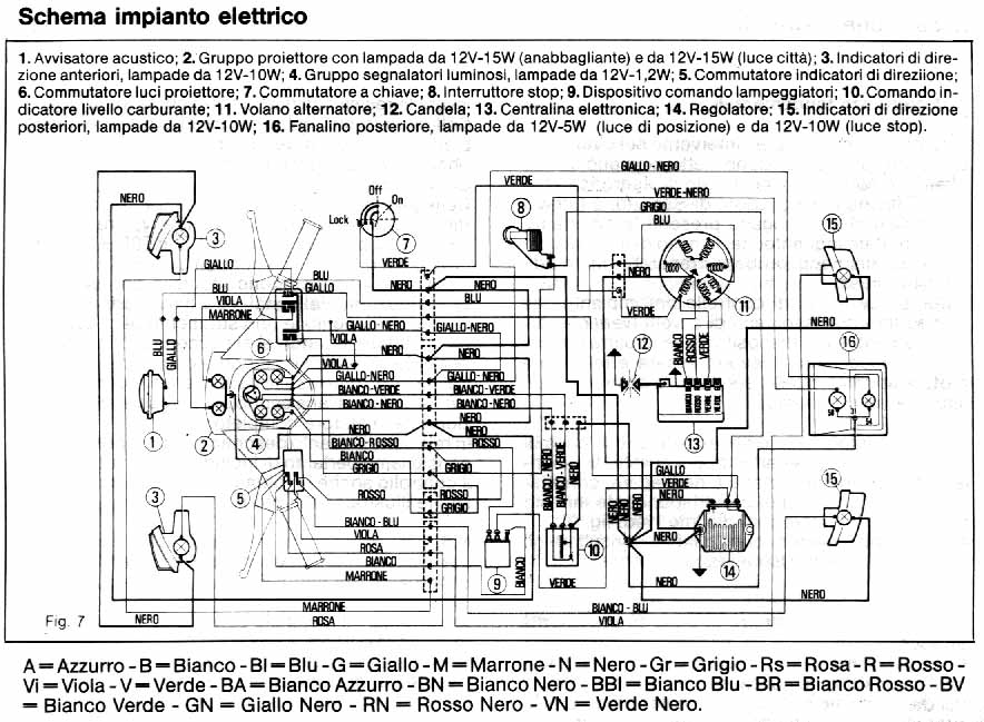

125,94 KB
Ecco a te ... è il numero 14. Ciao

questo è lo schema della pkxl non è della pk50s
ore
Inserito il - 24/06/2013 : 15:15:57  Mostra Profilo Invia a sanrem un Messaggio Privato
Se hai le frecce hai un impianto a 12 V , quindi devi avere un regolatore , se non ce l'hai allora è normale che ti si brucino le lampadine.... A maggior ragione se hai delle lampadine a 6V.
Lo schema è corretto !

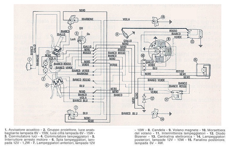

Niente affatto, lo schema è sbagliato!
Lo schema corretto per la pk ibrida (6-12 V) è questo:
166,04 KB
Inserito il - 24/06/2013 : 16:50:28  Mostra Profilo  Visita l'Homepage di mimmo  Clicca per vedere l'indirizzo MSN di mimmo Invia a mimmo un Messaggio Privato
Esatto!
metti le lampade come da schema e vedrai che risolvi il problema
Inserito il - 30/06/2013 : 09:39:27  Mostra Profilo Invia a sanrem un Messaggio Privato
Accidenti !!! Impianto misto !!!
Ti chiedo scusa ore1967@libero.it per l'informazione non corretta ! Non sapevo esistesse un impianto con questa particolarità , la cosa tragica è che lo schema ce lo avevo anch'io e non me ne sono accorto !!!
