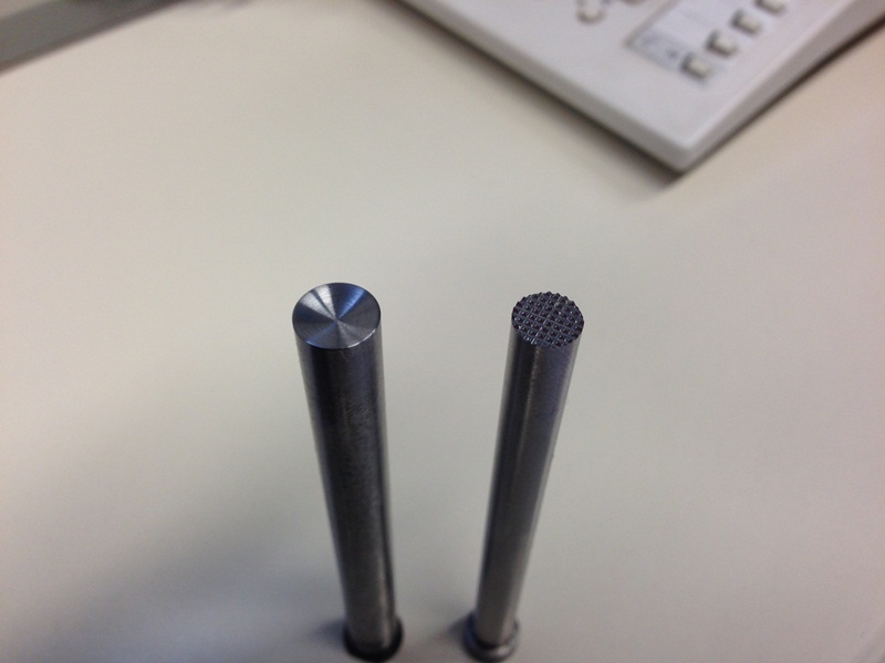

I lavori proseguono,
mi sono creato 2 punzoni per la chiodatura delle pedane......

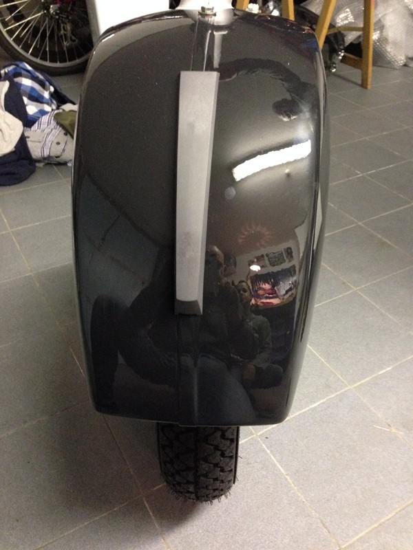

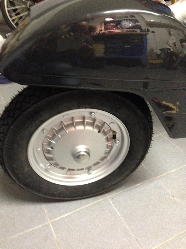

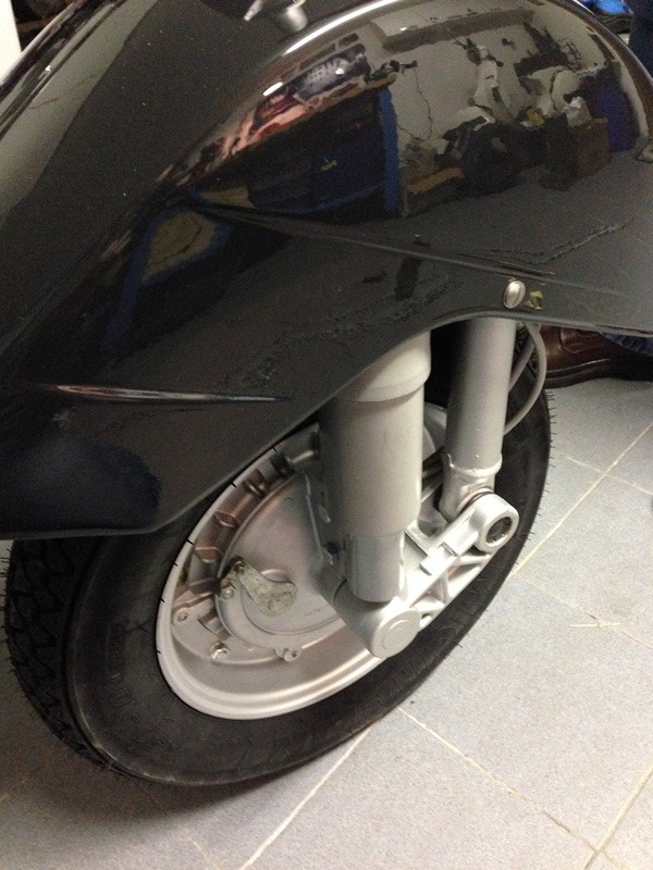

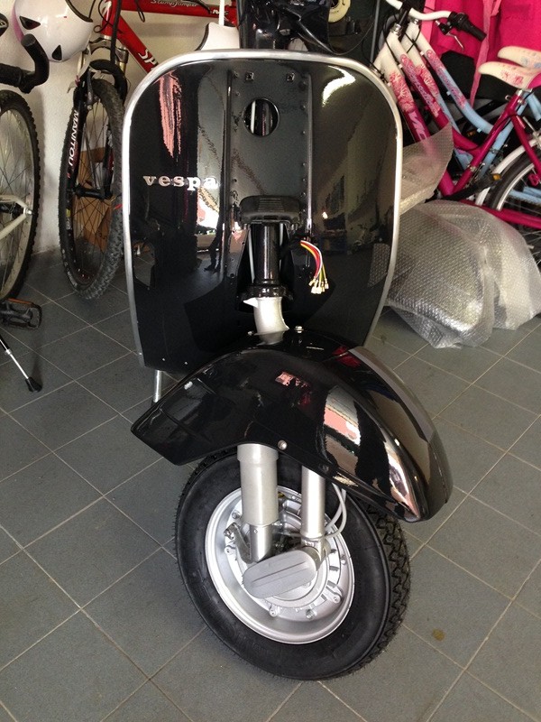

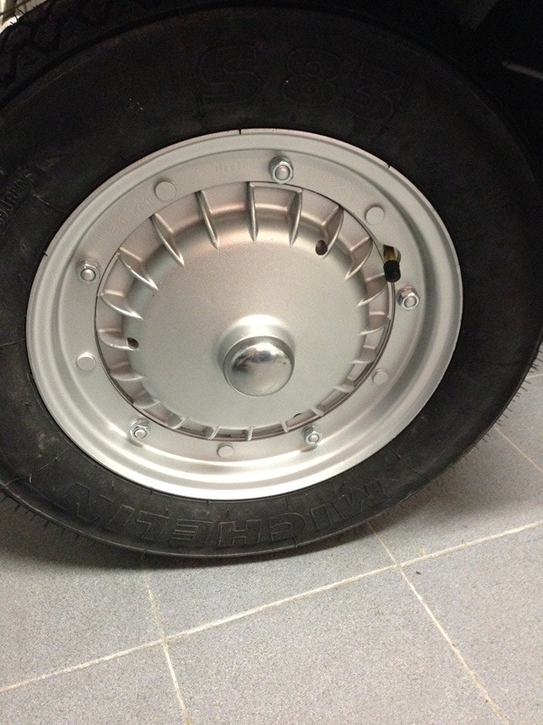

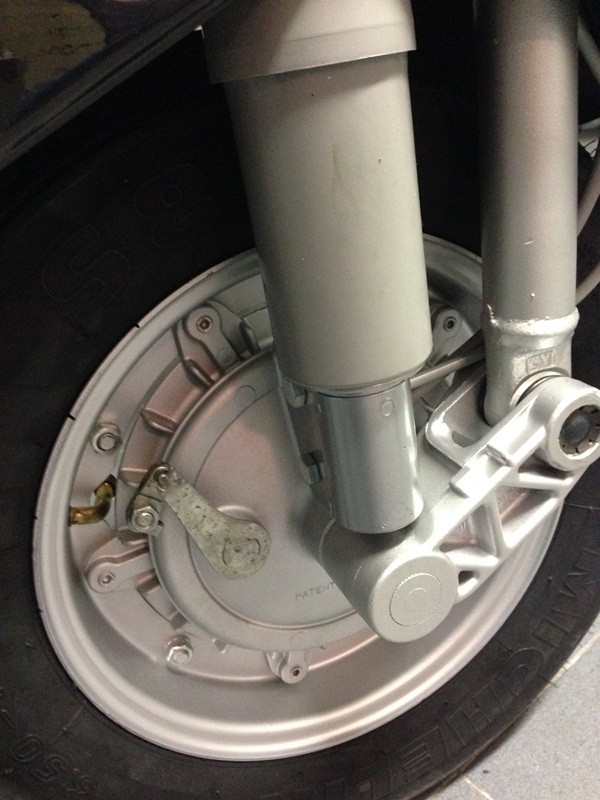

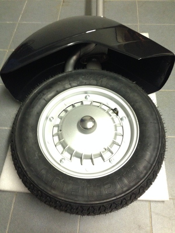

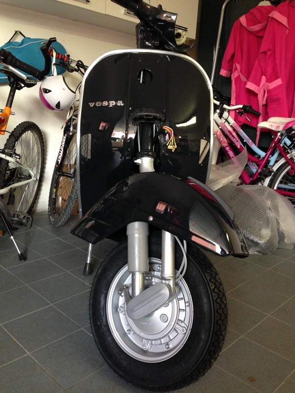

Ecco alcuni scatti dell'anteriore durante il rimontaggio........

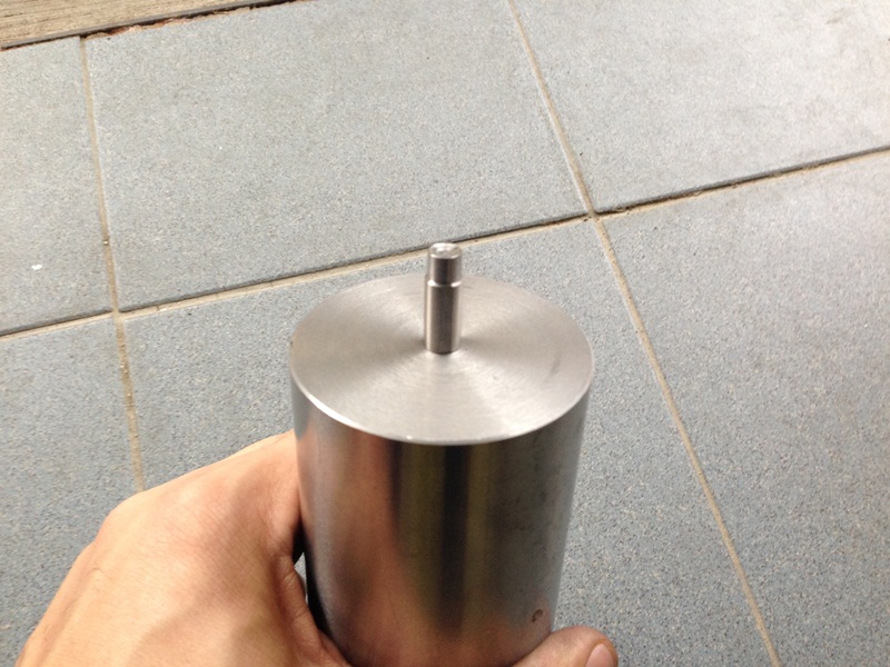

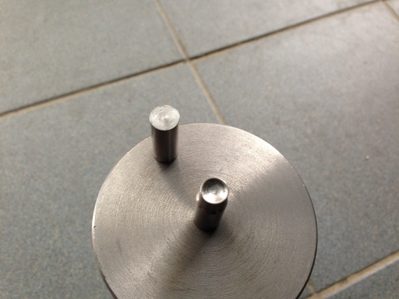

la mia black vespa è ora in piedi sulle sue ruote ma nadiamo per ordine........per prima cosa ho rimesso insieme a mio padre le liste pedana, per fare ciò mi sono costruito un cilindro pieno in C40 (peso) e 2 inserti.
174,54 KB

I 2 inserti sono differenti in quanto ne ho usato uno piano per i ribattini che hanno la testa piana e uno concavo per i ribattini da 3,5mm che sono ai capi delle pedane.
128,39 KB

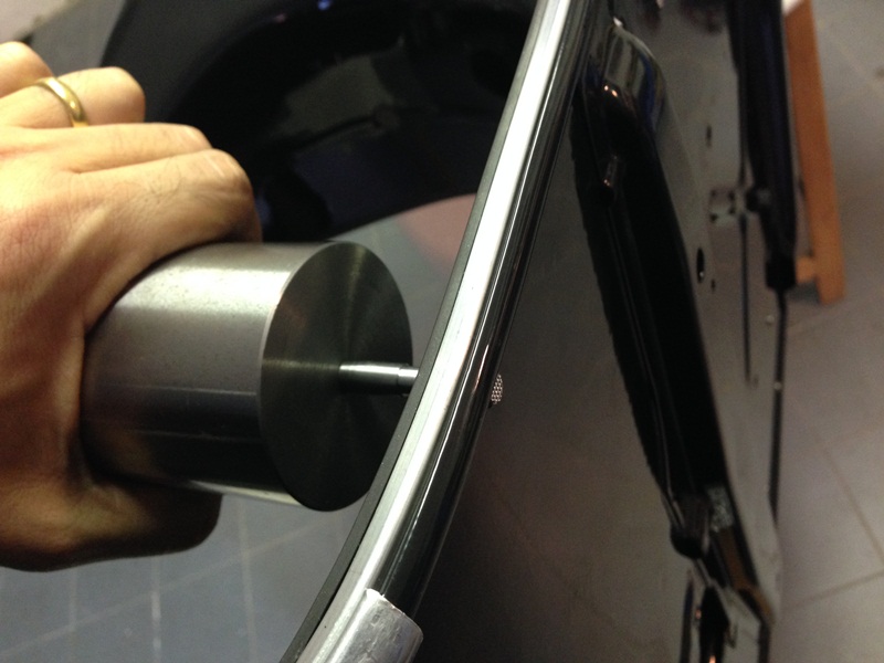

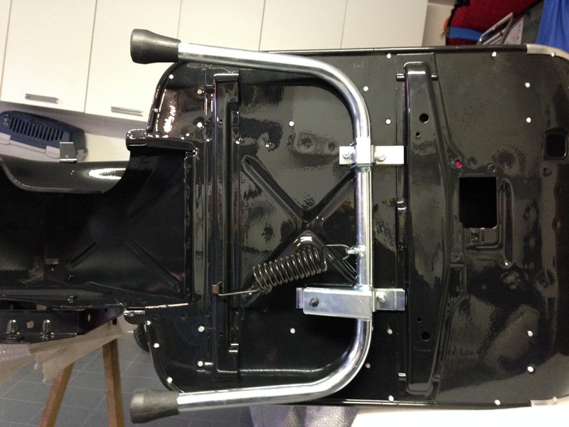

Il peso in posizione.......ed io che smartello dalla direzione opposta.
116,01 KB

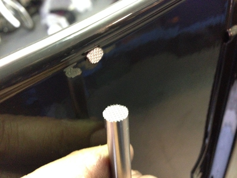

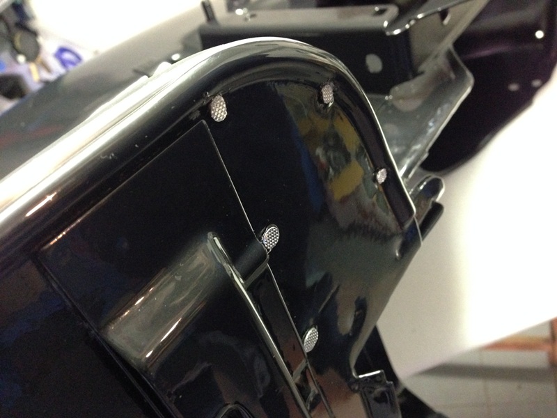

Alla fine del processo di ribattitura con il punzone "zigrinato" ho reso il ribattino più simile a quelli che facevano in origine.
138,76 KB

Ecco qualche foto.....spero vi piaccia il lavoro.
136,45 KB
155,76 KB

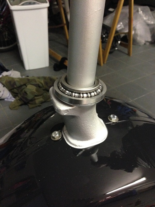

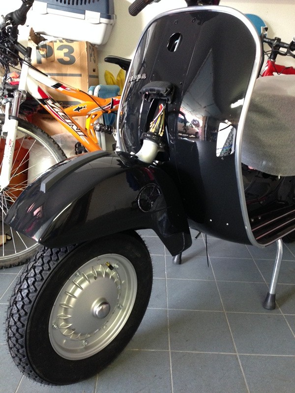

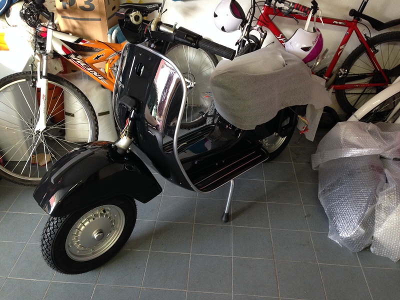

Il lavoro è poi proseguito con il rimontaggio dell'impiante elettrico, delle guaine, del motore e del piantone anteriore preventivamente assemblato, ecco alcuni scatti:
162,49 KB
199,75 KB
162,68 KB
169,08 KB
