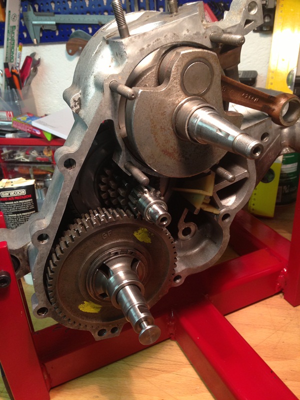

Inserito il - 05/09/2013 : 09:15:05
Inizia il ri-montaggio........
 176,91 KB |

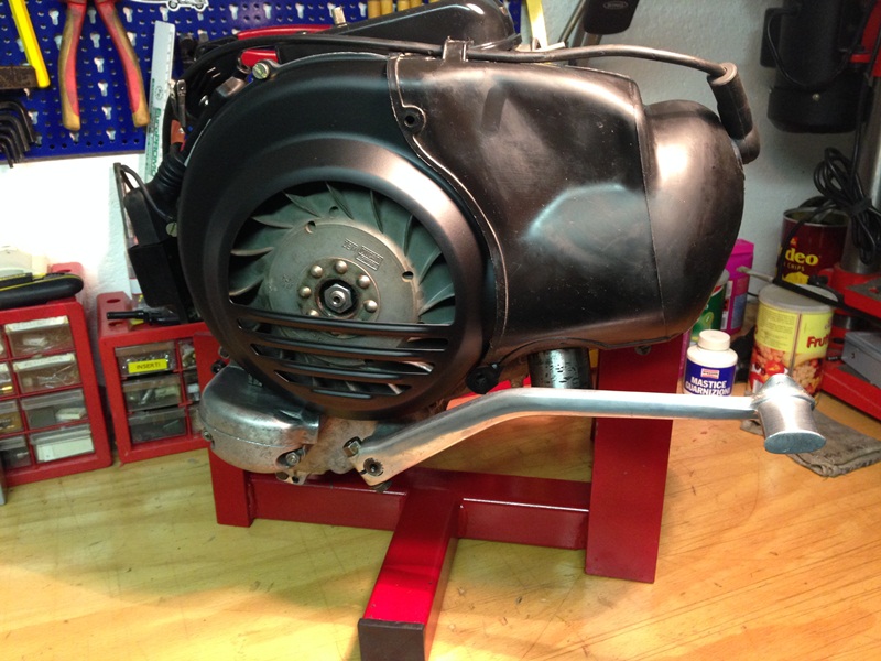

Motore in avanzato stato di ri-montaggio.
 177,59 KB |

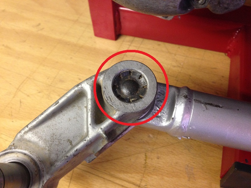

Ragazzi come si smontano questi fermi in foto ? Ho provato a cercare ma non ho trovato nulla...........grazie a chi mi darà una mano.
 153,07 KB |

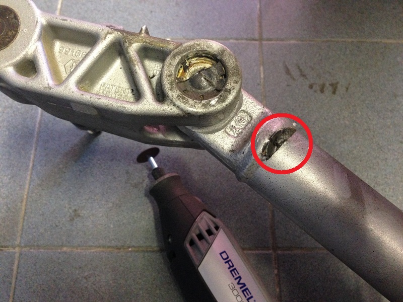

Inserito il - 27/09/2013 : 18:28:56
Ormai mi rispondo da solo.......... almeno spero serva a qualcun'altro che ci passa. Allego una foto di come ho tolto i fermi dal braccio oscillante. In pratica li ho tagliati a metà con un dremel, in questo modo viene alleggerita la forza che essi provocano radialmente. Poi per sfilare perno e relativi astucci con rulli, sono andato SOTTO PRESSA !!!! si avete letto bene, senza pressa non si toglie.....eh voglia martellare ! Ora dopo aver acquistato il pezzo nuovo procedo al rimontaggio sempre sotto pressa, facendo attenzione al verso di inserimento.
Per farla breve......togliere il braccio oscillante di un PX non è un lavoro semplice e se non si hanno adisposizione strumenti idonei è un vero problema.
 186,5 KB |

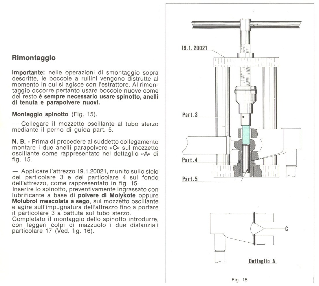

Schema rimontaggio preso da una foto di MIMMO !
 227,95 KB |
