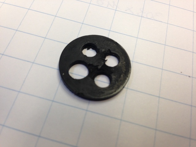

Salve ragazzi, una curiosità……….
MIMMO o POETA che ne hanno istallati 10.000 !
Oggi ho fatto delle prove di tenuta del serbatoio benzina/olio……prima di montarlo sul mio bolide noro. Diciamo che dall’esterno è tutto perfetto.
Ho notato però che a rubinetto benzina chiuso in realtà un piccola goccia ogni 10 secondi …trafila…….è normale ? oppure dovrebbe chiudere e non perdere assolutamente ??????
Grazie datemi una mano che stasera lo rimonto !!!!

Inserito il - 21/11/2013 : 15:34:22  Mostra Profilo  Visita l'Homepage di 1982LIPR Invia a 1982LIPR un Messaggio Privato
Ho trovato una risposta di qualche tempo fa di POETA
IO dico che funziona e basta.... qualche goccia se lo tieni in mano te la perde, devi provarlo sospeso senza forzare sulla levetta di apertura e riserva, se flette la leva qualche goccia cade...provalo sospeso e guarda come si comporta, se goccia lima la parte a cilindro rotante su una foglio di semriglia da 600...lubrifica e rimonta con il gommino girato, non serrare troppo o perde avvita le vitarelle e poi risvitale di un giro, la leva non deve essere troppo frenata, verifica che la molla di spinta ad anello sia sana, se troppo piatta piegala un pelino.
PX125E del 1982
PX200E mix del 1983
Inserito il - 21/11/2013 : 21:03:28  Mostra Profilo  Visita l'Homepage di poeta  Clicca per vedere l'indirizzo MSN di poeta Invia a poeta un Messaggio Privato
quando lo infili perde soprattutto se la leva di apertura forza un pochino, verificalo tenendolo sollevato aperto con la leva a ciondoloni che non forzi da nessuna parte, ovvero collegato senza infilarlo... NON deve perdere, se perde è il gommino giralo e fai come detto sopra....
il tubo benzina deve essere della piaggio e solo il piaggio ha misure specifiche non riprodotte e fa tenuta stagna con il gommino di passaggio sotto la scatola filtro aria... in modo che non entri aria nell'air box una volta chiuso, ergo la scatola filtro aria ha tutta una serie di gommini che vanno montati in modo che non entri aria se non dal soffietto a fisarmonica tra telaio e scatola filtro (air box), questo è fondamentale per una ottima carburazione...

Tornando al rubinetto ecco in foto il gommino messo molto male, questa è la parte posteriore (credo lo avessero già girato)ma essendo tutto rovinato al centro, presumo che un po di benzina riuscisse a trafilare........spero di trovarlo oggi, nel week-end volevo rimettere in moto.

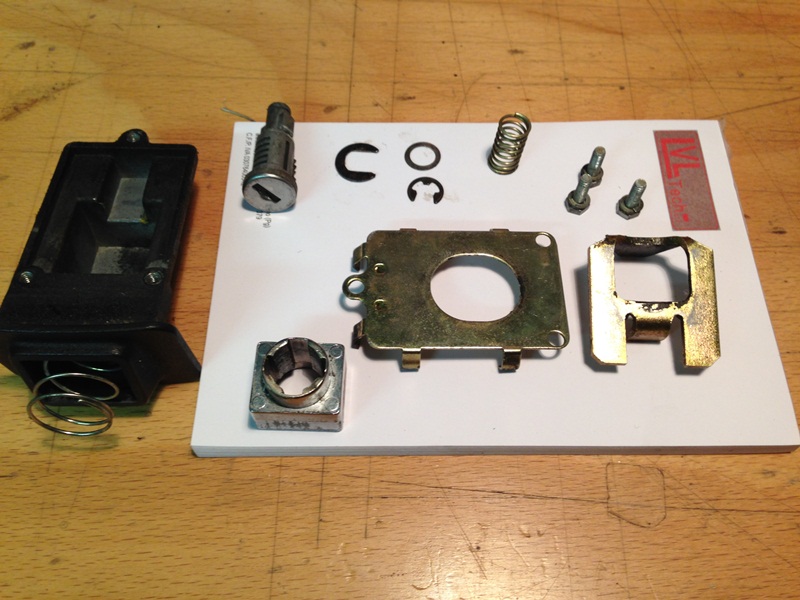

Qualche piccolo aggiornamento......ora mi diverto a sistemare le cosette più "leggere", ecco la serratura della sella smontata

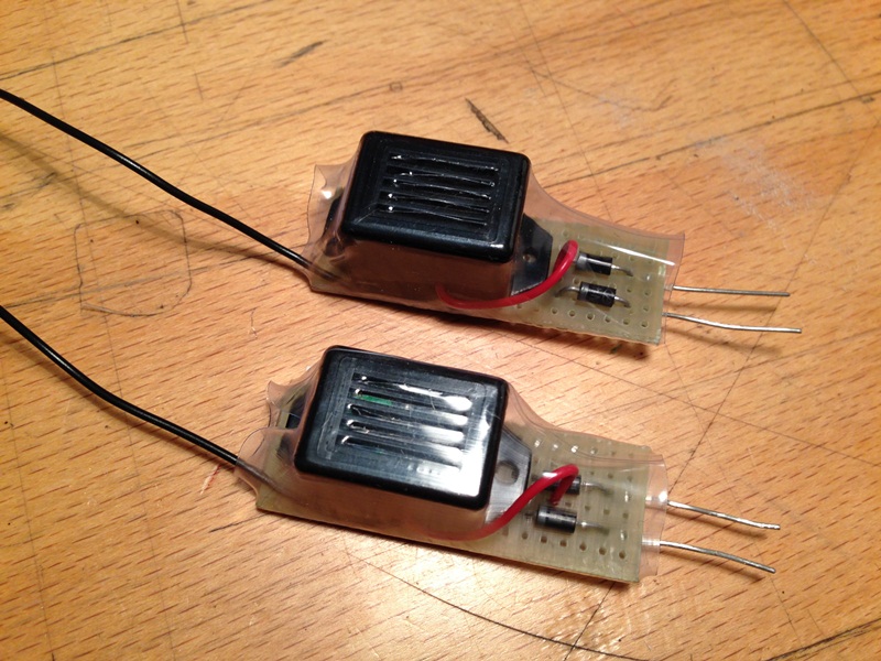

Ho realizzato inoltre una coppia di buzzer da mettere sulle frecce.....non ho deciso se poi li metterò (sia sul 125 che sul 200) ma per ora li ho realizzati, inoltre sono semplici anche da rimuovere.

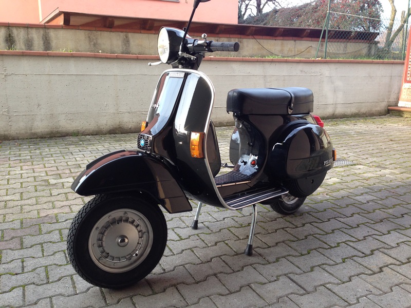

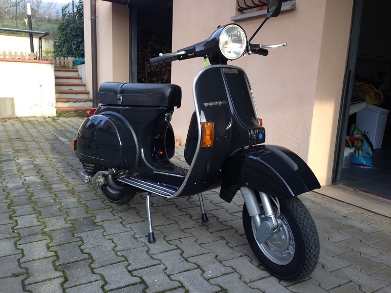

Buon 2014 a tutto il forum !
