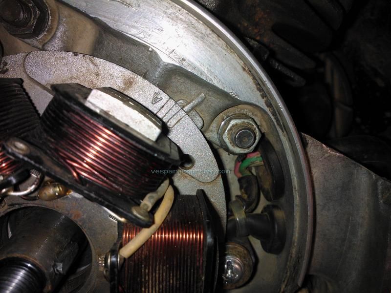

Eccomi, ho spostato lo statore in senso orario (ero sulla prima tacca) posizionandomi subito dopo la seconda ed ottenendo così un anticipo a 16º (sempre se ho capito bene). Purtroppo ho finito il tempo libero e non sono riuscito a cambiare il getto del max (83) ma non ho resistito e ho fatto un giro così. Risultato: mura più di prima. Se prima in terza raggiungevo una buona velocità adesso non supera i 45 (da tachimetro) e non va su di giri neanche a manetta totalmente tirata. Ho sbagliato l'anticipo o è solo colpa del getto piccolo? Vi prego aiutatemi, sto diventando scemo.

poeta t ha detto di ruotarlo in senso anti orario cioe anticipando... invece tu lo hai spostato nel senso opposto cioe in senso orario.

quella più a sinistra delle due in senso ANTIORARIO quindi...

http://www.vespaforever.net/forum/topic.asp?TOPIC_ID=9385
Apri qui e scorri fino a quando vedi gli schemi della HP, così vedi come si anticipa

Andy 90 Poeta mi ha detto di posizionarmi nella tacca più a sinistra delle due in senso antiorario. Per fare ciò devo ruotare lo statore in senso orario. Forse ho esagerato andando addirittura appena oltre alla seconda tacca.
Mik Vespa V, ti ringrazio. Avevo visto le foto. La differenza sta nel fatto che guardando lo statore stando seduti davanti le tacche si trovano nella parte superiore. Altra differenza è che, andando in senso orario, trovo prima la tacca con la "A" e poi quella senza. Da originale, quindi con anticipo teorico di 19°, era posizionato su quella senza "A" e quindi sulla seconda in senso orario (come quella della foto relativa al 125 originale a 20°), diversamente da quanto si vede nella foto del 50 originale a 19°. Io ho ruotato in senso orario posizionandomi, come dicevo sopra, appena dopo la tacca con la "A".
Ho sbagliato?
EDIT: Allego la foto dello statore in configurazione originale:

Prova a metterlo subito dopo la tacca dove non c'è scritto niente, girando in senso ANTIORARIO.
