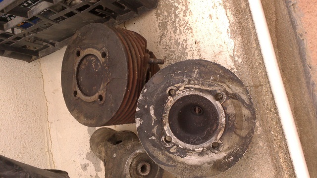

Inserito il - 30/06/2013 : 14:15:11  Mostra Profilo  Clicca per vedere l'indirizzo MSN di Vincy95 Invia a Vincy95 un Messaggio Privato
Eccovi le foto

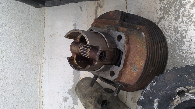

Gruppo Termico Polini 130cc
121,39 KB

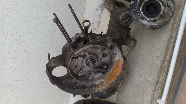

Carter 125 V FL2, con albero corsalungo ancora buono
113,09 KB

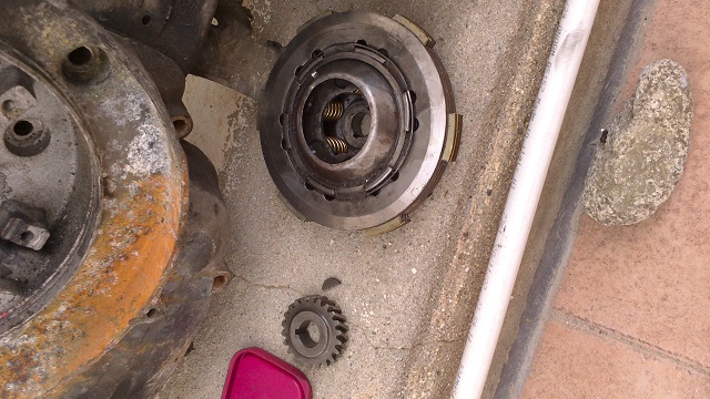

Pacco Frizione e Pignone. Come mai è da 22 denti?? Sarà gia stato aperto in passato e avranno messo una 22/63? Ricordo che la V 125 aveva i 24/61!
126,35 KB

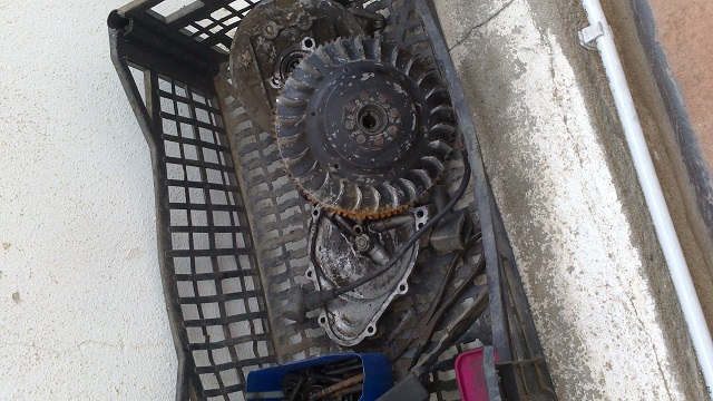

Volano, carter frizione, ecc ecc
128,06 KB

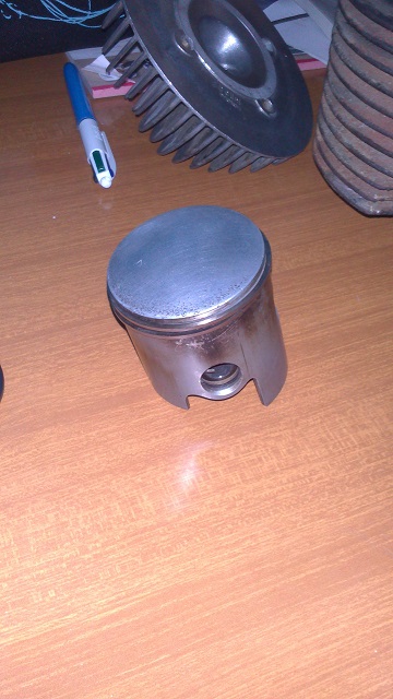

Particolare del Pistone, probabilmente tagliato Sembra buono, non ha particolari segni d'usura, solo un po sporco per l'olio di cacca che hanno usato! Nella prima foto lo notare sulla testata anche
111,06 KB
In questi giorni inizio a pulire GT, Albero, smonto la campana, e inizio a togliere il blocco dalla mia. Alla fine ho deciso di montarmi i pezzi direttamente sui miei carter, senza dover fare modifiche a questi due (molto probabilmente li conserverò, o magari li venderò). Il GT riceverà una bella lucidata, un paio di fasce nuove, testa e cielo del pistone lucidati a specchio, pistone naturalmente pulito con diluente, cosi come tutti gli altri pezzi (carter esclusi, visto che non li userò).

campana troppo corta...

hai poche alternative con quello scarico e con quei componenti, dovresti procurati una 27/69 o una 24/61

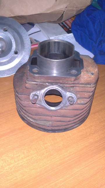

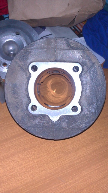

Inserito il - 04/07/2013 : 19:54:58  Mostra Profilo  Clicca per vedere l'indirizzo MSN di Vincy95 Invia a Vincy95 un Messaggio Privato

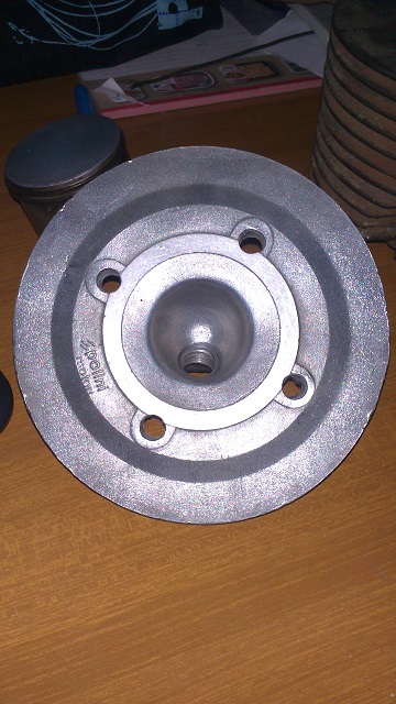

Vi aggiorno con un po di fotuzze del GT, ho quasi finito di pulirlo, mi mancano solo una ripassata lieve allo scarico e una lucidata alla canna del cilindro, e infine prendo un set di fasce!
110,44 KB
126,29 KB
118,13 KB
110,42 KB
Ho fatto una bella spianata sia alla testata che al cilindro. La base di appoggio sulla testata era deformatissima, ecco spiegato tutto il mastice nero che c'era! Ora è come nuova, pulita e linda! Domani proseguo con la pulizia degli altri pezzi e vedo di lucidare a dovere sto cilindro, cosi poi smonto il blocco motore dalla Vespa, lo porto in officina e inizio a smontare quello!
