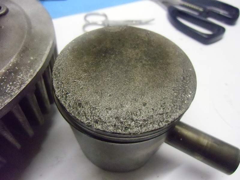

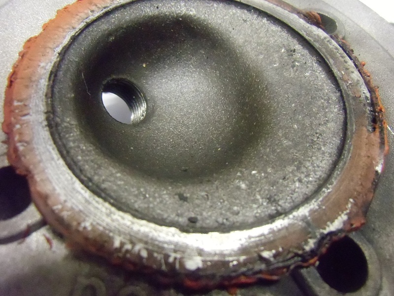

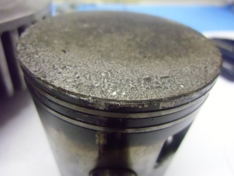

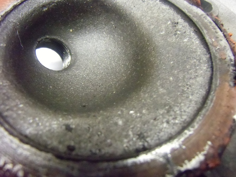

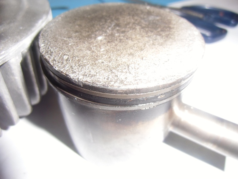

ragazzi che mi dite del pistone e della testa in foto? si possono recuperare o sono da buttare?

Sicuro che non sia un pezzettino di fascia? Il cielo del pistone lascia immaginare che l'abbia masticata un po'....
Il mio consiglio?? Già che ci sei CAMBIALO!!!
Lo vendi su ebay a 20€ e ti compri un bel gt nuovo (se hai curiosità sul Malossi te lo recensisco io)
Visto che apri fai le cose fatte bene una volta sola, non stare a fare accrocchi che tanto poi ti ritrovi sempre al punto che dovrai rifare il motore (io ne so qualcosa)

le fascie sono intatte, per quanto riguarda i carter glieli porto dal riparatore e gli faccio cambiare tutto! mi seccherebbe prendere una termica nuova perchè il cilindro è intatto!
secondo me qualcosa dai carter è passata per i travasi ed è finita tra il pistone e la testa
PX177E (arcobaleno125)
DarioVNB1-T.S.
Città: FERRARA
2901 Messaggi
Inserito il - 20/06/2013 : 20:35:40  Mostra Profilo Invia a DarioVNB1-T.S. un Messaggio Privato
Controlla bene il piano d'appoggio tra cilindro e testa... Dovresti cambiare pistone, far dare una "pelatina" al piano d'appoggio di cilindro e testa in rettifica, o forse cambiare testa.....
Vedi tu se ne vale la pena
Io personalmente lo farei solo se fossi molto affezionato al cilindro per un qualche motivo
