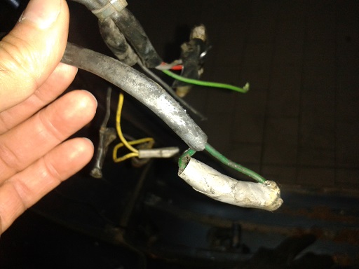

ragazzi sto smontando la mia px e mi sono trovato un paio di cavi senza capire dove fossero collegati per il resto tutto torna ma come potete vedere i n questa foto mi trovo un cavo in un ponte di un cablaggio che non era collegato da nessuna parte.
premetto che come impianto elettrico la mia bella è un po patita tra che hanno verniciato i cavi e si vede appena il colore e cavi stagnati senza spinotto ecc ecc avrò da fare......
77,84 KB
questo cavo senza collegamento dove và?

Ti allego lo schema dell'impianto elettrico del p125x, spero ti sia utile

ma tu il cavo a tre come il mio in foto nella tua è cosi oppure no solo per capire al volo????

Se non erro quello dovrebbe essere l'intermittenza delle frecce! No hai un filo in più, a me arrivano solo verde, che diventa doppio per poi andare al regolatore di tensione, e non triplo come sulla tua, poi rosso unico e bianco unico., sulla tua hanno fatto un'aggiunta non so per attaccarci cosa sinceramente!
Comunque quoto et3 per quanto costa sostituisci tutto con un cablaggio nuovo, con 25/30 euro viene un lavoro perfetto e più sicuro

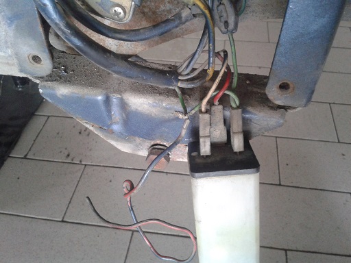

Hai ragione ma.........cosi troppo facile vorrei sistemare questo se riesco me vedo che ci sono altri ponti non da schema che mi hai girato tipo nel manubrio un ponte tra due cavi verdi tu immagino che non lo abbia vero?

ecco il ponte dei due cavi verdi di cui ti parlavo
dallo schema non capisco di cosa siano e sono due cavi lunghissimi
verdi che partono dal motore arrivano al manubrio e si collegano....

Butta tutto che per come sono messi sono cotti come due uova sulla piastra......

Straquoto et3 cambia tutto! Poi con l'impianto nuovo e lo schema rimonti tutto veloce e pulito vedrai non te ne pentirai
