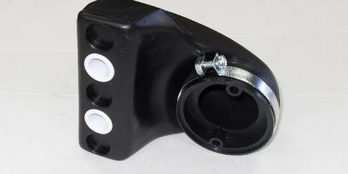

quando avevo fatto l'ordine del cilindro avevo ordinato anche una scatola del filtro polini per carburatore da 16 che....mi sono dimenticato di montare al posto del filtro originale, mannaggia a me
L'oggetto è questo:
11,97 KB
Dite che potrei avere qualche vantaggio sostituendo il filtro originale con questa airbox o non ne vale la pena considerando che ho già rimontato tutto?
Altra domandina facile facile (ma non per me ) .. la scatola che mi è arrivata ha un coperchio forato dove dovrebbe essere agganciata al carburatore....ecco io lo devo rimuovere questo coperchio o tenere montato? e inoltre all'interno dovrei nel caso mettere qualche materiale filtrante o la scatola è fatta per essere montata così com'è?

Lascia stare il filtro originale che va benissimo, l'importante è che ci sia il tappino. Posso riportarti la mia esperienza con quel "filtro", il nome esatto è Airbox e lo fa la polini. Ti assicuro che se monti quel filtro dovrai aumentare il getto massimo di almeno 5 punti con conseguente consumo di benzina... Posso capire se uno lo monta in un 130 da 20cv, ma su un comune 75 non ne vale la pena...
Comunque non scoraggiarti, hai fatto esperienza e questo ti sarà d'aiuto per i prossimi lavori
Il prossimo passo per allungare un po' è montare una bella semiespansione come la proma o la polini a banana, con queste marmitte allungherai ancora

Farò come consigli djgonz, non so neanche bene cosa mi sia passato per la testa quando ho aggiunto l'airbox all'ordine
Sì, il lato positivo è che ho fatto un po' di esperienza e se mai dovesse ricapitarmi di smontare saprò meglio dove andare a mettere le mani..per ora mi accontento della mia vespetta così com'è e magari ci metterò una marmittina un po' più performante se mi consente di tenere montata la ruota di scorta...nell'attesa di avere da parte un po' di soldi per un bel 200 o almeno un 150

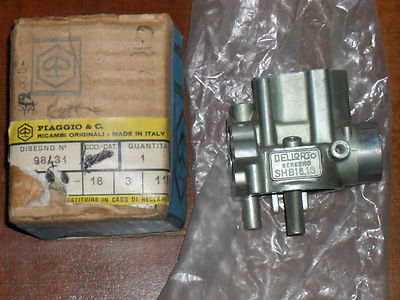

Ecco un' altra domanda di quelle imbarazzanti
Sono alla ricerca di un carburatore 16 pari e ne ho trovato uno nuova a un prezzo interessante, poco più di 30 euro ed è mio...nella fattispecie viene descritto come "corpo carburatore" ed è quello che vedete in figura
34,97 KB
A me basta comprare questo pezzo e lasciare collettore e filtro del 16.10 vero?
E inoltre per quanto non sia una grossa spesa...sono soldi buttati o dal 16.10 al 16 pari la differenza si sente?
