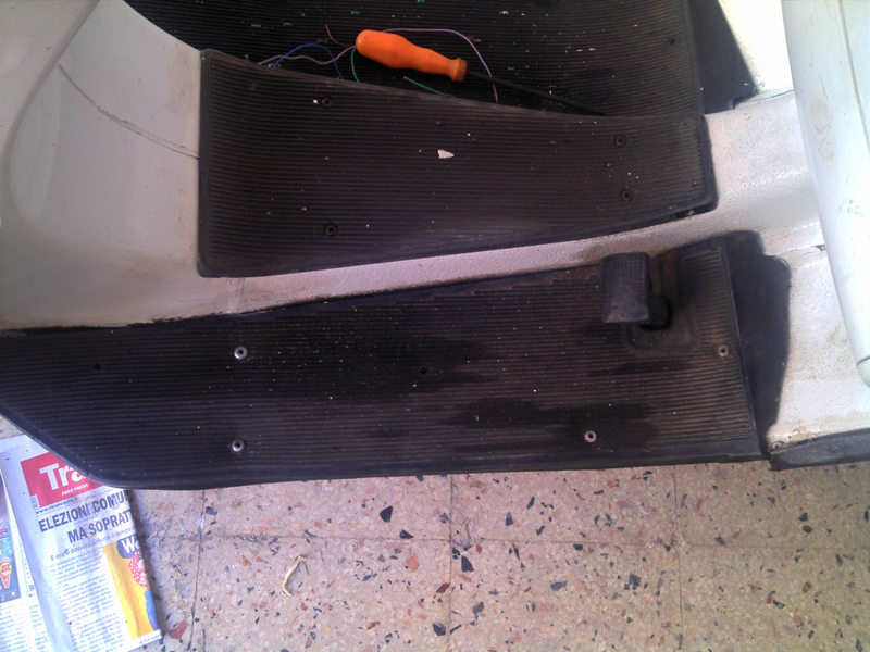

Salve,
Vorrei levare il tappeto della vespa che sta attaccato tramite i rivetti e volevo sapere se c'è un modo o un utensile che potrei usare per toglierli

usa il trapano con una punta adatta al metallo e della grandezza giusta (un pò meno del diametro del rivetto)...di solito salta la testa e poi si leva il rivetto..
