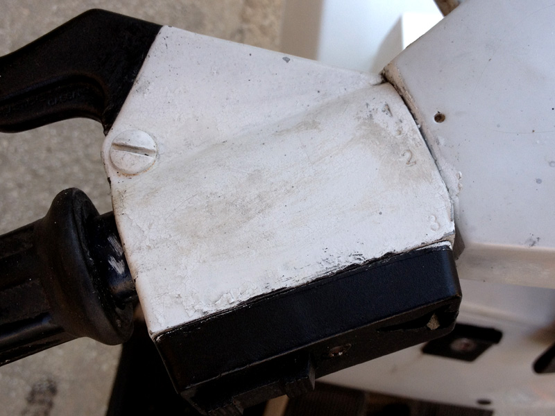

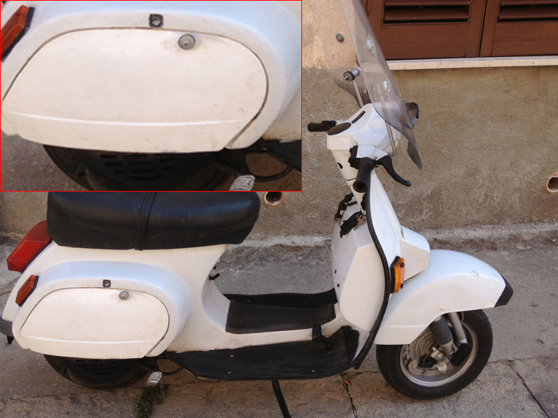

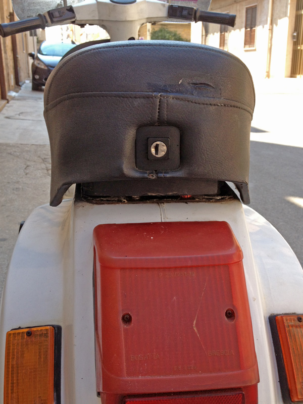

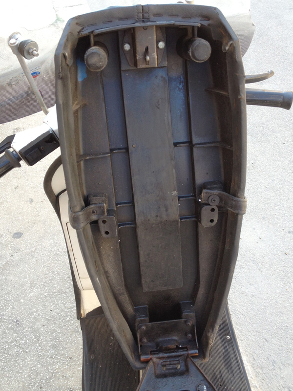

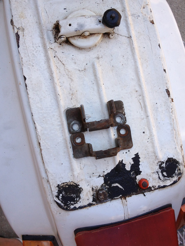

Come dicevo ho ricevuto in regalo un PK s 50 del 1985.
Ho dei problemi inerenti alla sella che non chiude,la manopola delle marce indica 3 marce invece la vespa ha quattro marce,e i fianchetti laterali uno risulta liscio invece sulla parte destra del fianchetto è presente una rientranza .Presumo che sono pezzi non adatti alla pk s.Grazie anticipatamente!

Ciao, per la sella l'aggancio giusto è quello più in alto nella foto...se la sella non si chiude bene la soluzione che avevo trovato io (e penso sia anche l'unica soluzione possibile) è quella di allargare le asole in modo da spostare l'aggancio di chiusura in avanti o indietro sul telaio a seconda della necessità.
La scocca laterale se chiude bene puoi lasciarla anche così la tua sarà una "vespa da battaglia" da usare tutti i giorni e se non ti interessa l'originalità di tutti i pezzi o puoi cercarne una a poco prezzo sui siti di annunci, se ne trovano molte.
Per le marce non so aiutarti...

Ciao..Questa sella non e' originale della serie pk stona un po' a mio giudizio....potresti provare su siti di aste on-line trovi di tutto anche con poco....la tua e' sicuramente una vespa da battaglia saranno molti i pezzi non originali...il cambio sarà un pezzo di una versione a 3 marce ...per quell' anomalia sul fianco credo sia stato fatto qualcosa però quoto rudeboy se si chiude bene lo sportellino e non fa rumore nella marcia puoi sempre tenerla cosi in caso puoi sempre cambiarlo...aspetta pero' utenti piu' esperti per maggiori chiarimenti

Il fianchetto giusto è quello liscio, il fanale posteriore è di pk xl e non di 50 s, la sella per eccellenza sulla pk s è il suo gobbino monoposto dedicato appositamente alla pk s, sul fatto delle tre marce prima di sparare a vuoto e fare figuracce, potresti dirmi il numero seriale(non la matricola ma il seriale) di telaio e motore??
