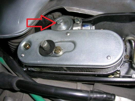

Anche se non ho risolto il problema elettrico ieri sera ho scoperto la causa del mio problema di questi giorni.
Il mio bolide mi ha lasciato a piedi per qualche istante sul lungo rettilineo di Anghiari (AR).
Il mio primo pensiero……….ma come? La mia vespa mi lascia a piedi ? Non ci voglio credere.
Appena fermo ho notato una perdita di benzina, chiuso il rubinetto, ho smontato la scatola del Carburatore (sempre utile portarsi dietro mezza officina), svuotato la benza rimanente tramite il gommino laterale………..
Apparentemente non ho visto nulla……poi ho riaperto il rubinetto e voilà……….perdita dall’ingresso filtro………in pratica era lenta quella vite che vedete in foto.
Stretta e ripartita subito ! Se avevo un frullatore di quelli moderni col cavolo che ripartivo !
Pensate che da una casa vicino al punto dove mi sono fermato si è affacciata anche una ragazza che, mossa a compassione mi ha offerta benzina pensando che l’avevo finita !
Prossimo week-end gita lunga per festeggiare! Vado al mare………….pesce per me e castrol racing 2 tempi per lei……….
