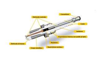

Struttura di una candela di accensione
15,49 KB
Connettore
Il connettore è l’elemento di giunzione tra la candela ed i cavi candela o direttamente con la bobina di accensione. Può essere di tipo SAE o con filettatura da 4 mm.
Isolatore ceramico
La funzione principale dell’isolatore ceramico è quella di garantire l'isolamento elettrico impedendo la scarica dell’alta tensione sulla massa del veicolo.
Coste
Sono delle ondulazioni appositamente create sull’isolatore esterno per impedire la scarica dell’alta tensione sulla massa del motore. Prolungano il percorso di una eventuale scarica aumentando così la resistenza elettrica. Questo stratagemma garantisce che la scarica arrivi fino all'elettrodo centrale senza ulteriori impedimenti.
Resistore
Per garantire la compatibilità elettromagnetica (CEM) e di conseguenza il corretto funzionamento dell'elettronica di bordo, all'interno della candela viene inserito un elemento in vetro che ha la funzione di resistore.
Elettrodo centrale con anima in rame
L'elettrodo centrale di una candela di accensione standard è realizzato in lega di nichel. Dall'estremità di questo elettrodo, la scintilla si scarica sull’elettrodo di massa. Gli elettrodi centrali di NGK hanno un'anima in rame che migliora la dissipazione del calore.
Corpo metallico con filettatura
E’ la componente metallica esterna della candela dotata di filettatura ed esagono; interviene nel processo di scambio termico con la testa motore. La filettatura, nelle candele NGK è sempre ottenuta con processo di rullatura meccanica; rispetto alle classiche filettature ottenute per taglio di materiale presenta il vantaggio dei bordi smussati che impediscono il danneggiamento del foro nella testata.
Guarnizione esterna
La guarnizione esterna garantisce la tenuta nei confronti dei gas di combustione anche a pressioni elevate evitando le perdite di pressione. Interviene inoltre nel processo di scambio termico.
Guarnizioni interne
Sono posizionate fra corpo metallico ed isolatore ceramico. Tra la guarnizione superiore e quella inferiore è interposta una polvere di talco. Questa combinazione garantisce una chiusura ermetica che impedisce la fuoriuscita di gas presenti in camera di combustione.
Elettrodo di massa
L'elettrodo di massa di una candela di accensione standard è principalmente costituito da materlale in lega di Nickel. In base alle caratteristiche della candela può avere riporti in Platino e forme differenti.

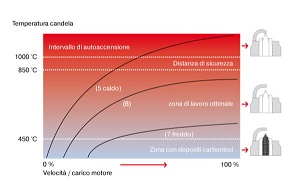

Il range ottimale di temperatura
Per lavorare in modo ottimale la temperatura di funzionamento delle candele deve essere compresa all’interno di uno specifico range compreso fra 450 °C ed 850 °C; in questo intervallo la candela lavora in condizioni di auto pulizia, gli accumuli di particolato carbonioso sulla punta dell'isolatore vengono completamente bruciati.
Se la temperatura d'esercizio resta costantemente al di sotto del valore minimo, i residui carboniosi si depositano sul naso isolatore creando un percorso preferenziale alla scintilla a più basso costo energetico.
Oltre la temperatura di 850 °C l'isolatore si surriscalda a tal punto che la sua superficie può diventare fonte di accensioni incontrollate, le cosiddette preaccensioni. Tali combustioni anomale e spontanee possono causare danni irreparabili al motore.

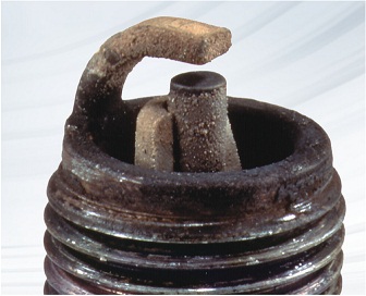

Aspetto normale
Questo è l'aspetto di una candela di accensione senza particolari anomalie. La colorazione nocciola è corretta: è la conseguenza di una combustione normale e regolare.

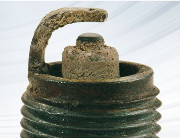

Depositi

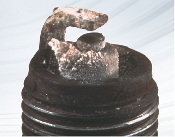

Qui è visibile una candela di accensione con forte accumulo di depositi sugli elettrodi. I depositi possono derivare da una cattiva qualità del carburante, da un forte consumo di olio (fenomeno tipico nei motori interessati da forti fenomeni di usura meccanica) o dall’utilizzo del motore in condizioni non ottimali. I depositi possono diventare punti caldi all’interno della camera di combustione e favorire di conseguenza fenomeni di preaccensione.

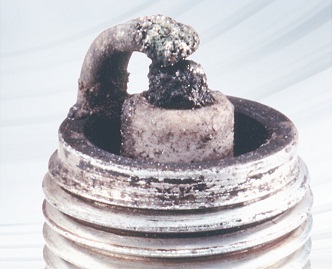

Fusione
In questa candela l'elettrodo centrale e l'elettrodo di massa si sono fusi. Questo fenomeno accade in seguito ad un surriscaldamento degli elettrodi dovuti ad una scelta sbagliata del grado termico o a fenomeni di combustione anomala (detonazione).

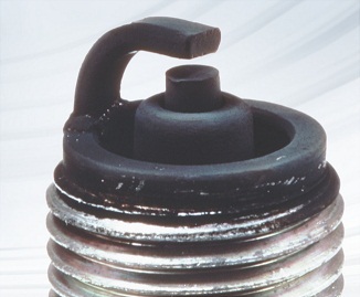

Formazione di depositi carboniosi
Qui è visibile una candela imbrattata da depositi carboniosi. Questo fenomeno si verifica in condizioni di utilizzo della candela al di sotto della temperatura di autopulizia (450 °C); è un fenomeno tipico quando si utilizzano candele troppo fredde o quando si percorrono lunghi tratti in condizioni di bassi giri e basso carico motore.
