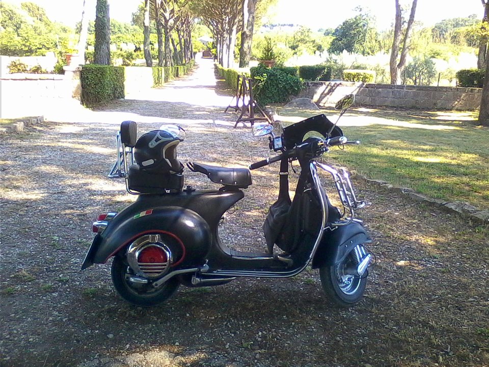

Ciao a tutti sto mettendo su una vespa custom, una vba1t del '59 con motore di un px150 con avviamento elettrico. Qualcuno sa spiegarmi che collegamenti fare per l'avviamento elettrico dalla batteria al pulsante di avviamento al teleruttore ed al motorino ? Vi faccio presente che non posso avvalermi dei colori dei cavi perchè come dicevo sopra è tutto artigianale ? Ho cercato di portarla da un elettrauto ma come gli ho detto "vespa" mi ha guardato con indifferenza poichè ha detto che non le ripara ... Perciò aiutatemi voi e una settimana che non ci dormo !!! AAAAHHH in allegato metto una foto della mia vespa custom, lo so che per i puristi è un pugno in un occhio ma a me piace da impazzire !!!!
