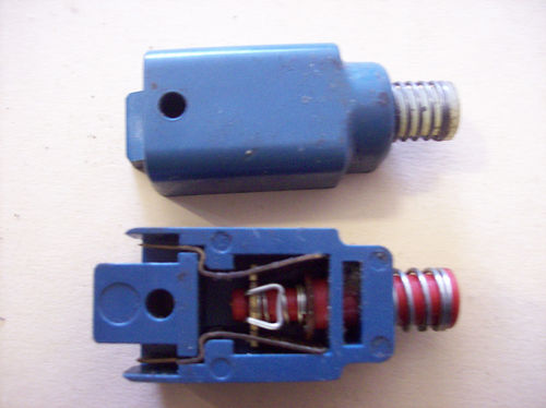

Ri-eccomi ... Ho capito il problema: i due fili che si attaccano al supporto del pedale (quello viola e quello nero) non fanno bene contatto. Quindi quando smonto il pedale e aggiusto i fili mi funziona per un po' (1 oretta), poi nulla più. Cosa mi consigliate di fare? Compro tutto il pedale nuovo? Grazie
Inserito il - 17/05/2013 : 10:39:38  Mostra Profilo  Visita l'Homepage di mimmo  Clicca per vedere l'indirizzo MSN di mimmo Invia a mimmo un Messaggio Privato
no, devi comprare solo il contatto dello stop
Inserito il - 17/05/2013 : 10:44:14  Mostra Profilo  Visita l'Homepage di mimmo  Clicca per vedere l'indirizzo MSN di mimmo Invia a mimmo un Messaggio Privato
è un "coso" fatto così:
specifica che ti serve per la vespa V
VespaV97
VespaV97
Città: Caserta
236 Messaggi
Inserito il - 17/05/2013 : 10:53:11  Mostra Profilo Invia a VespaV97 un Messaggio Privato
Ma questo sarebbe l'interruttore dello stop? Il mio è buono, il fatto è solo che le "mollette" dei due fili non agganciano la parte metallica molto bene (scusate per la pessima spiegazione ma non so come dirlo altrimenti ). Comunque devo valutare le due ipotesi tenendo presente che qui l'intero pedale sarebbe mio a circa 10 euro e che io non so smontare questo "coso" dal pedale
