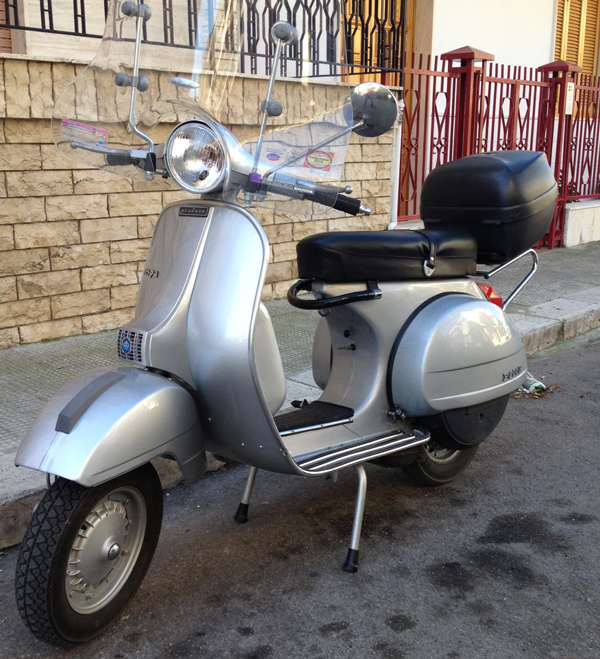

Ecco qui.. qualche dettaglio in più!

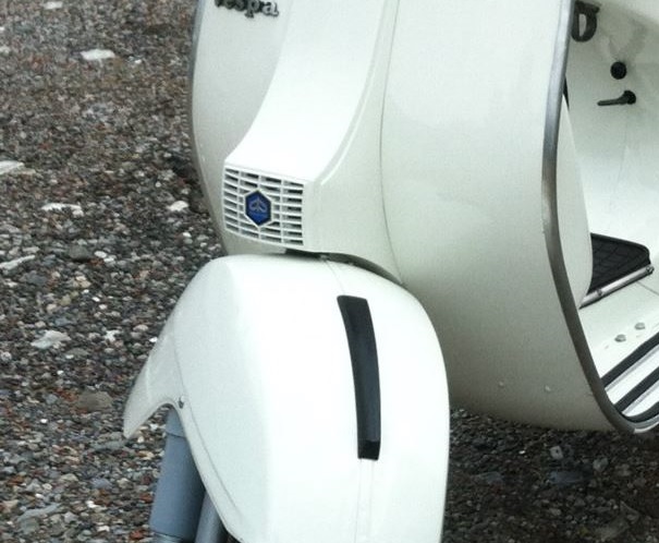

questa è la cresta che è montata sulla mia p125x senza frecce

la cresta è grigio molto scuro verniciato e non nera, in metallo, specifica del modello... la pedivella uguale alla PX, ma una 200 SF del 79 mi pare strano.... si dice che ve ne siano fino al 1980, ma io rimango convinto che sono solo del 77-78 le vere senza frecce, ed ho sempre il dubbio che se successive siano tarocche,,,, ma magari sbaglio.... ho veduto 125 e 150 Sf del 1980, ma mai veramente delle 200 originali in SF!!! Che ripeto a mio dire sono 1977-78 al max...

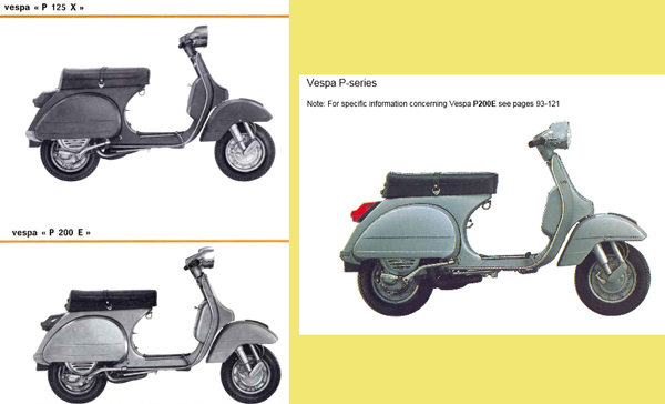

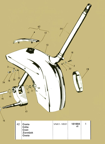

per quanto riguarda la pedivella IN PIAGGIO probabilmente han prodotto tante varianti... gurda qui un manuale ITA confrontato con un manuale ING.

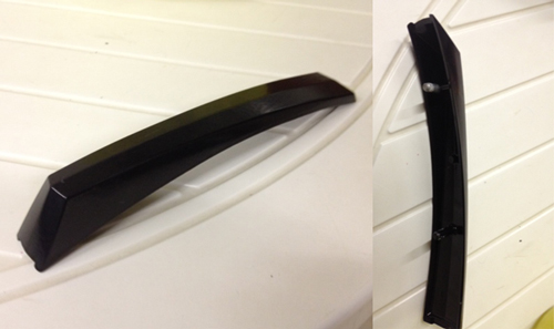

Questo è quanto mi è arrivato... un nero semilucido...
ma con FERMI piu' strenni rispetto ai buchi sul parafango... sarà lei?
