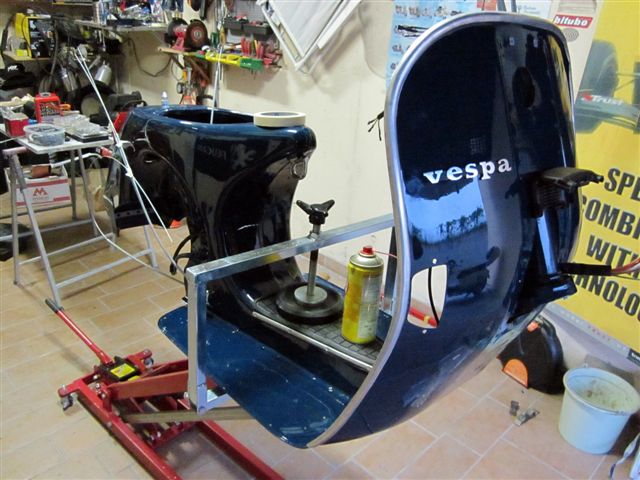

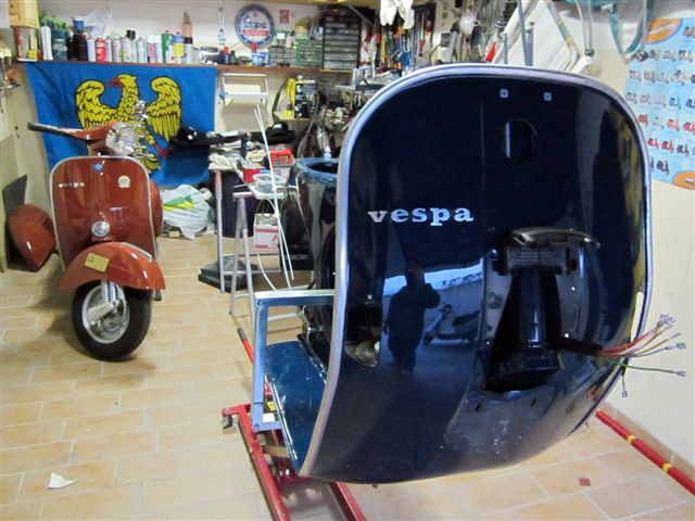

Ecco alcune foto....

ovviamente è un effetto delle foto, ma mi sembra più nero marine che blu marine    |

Bella
Ma.... È una Rally o una TS quella dietro?
La voglio.... |

Bella ma sapete che il blu marine comincia a piacermi assai? complimenti |

Sì certo...quella dietro è una TS del'76....E' certamente l'effetto luce che lo fa' scurire un po'...ma è blu Marine..Si vede bene dal cofano posteriore..magari è un po' brillante..quello sì! |

Vi piace ilo mio sollevatore casalingo?? |

belle le vespe, bellissimo il blu marine e bello anche il sollevatore casalingo.
però bisogna rimediare alla frullovespa con la quale vai in giro   |

È vero l'avevo notata pure io riflessa nella px , ma uno che ce l'ha dispiace buttarla pure io ne ho una a prendere polvere in garage. |
