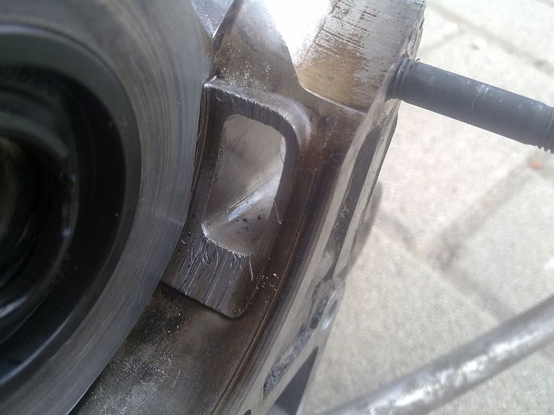

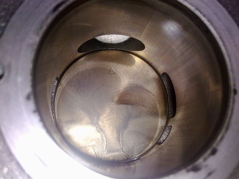

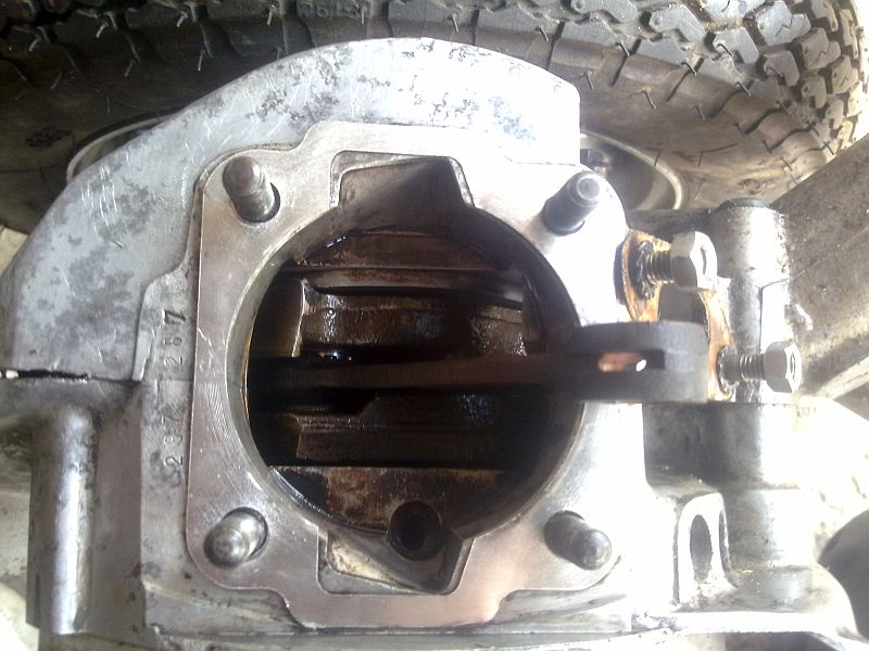

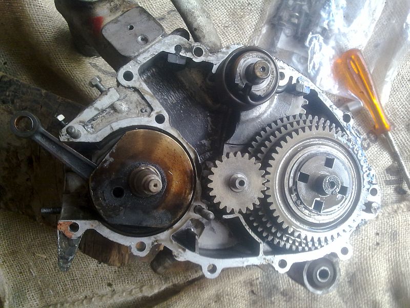

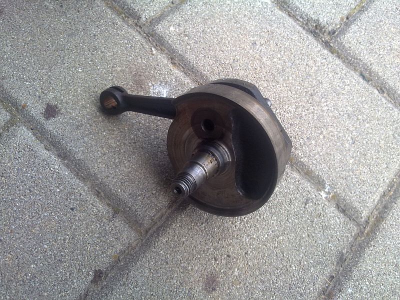

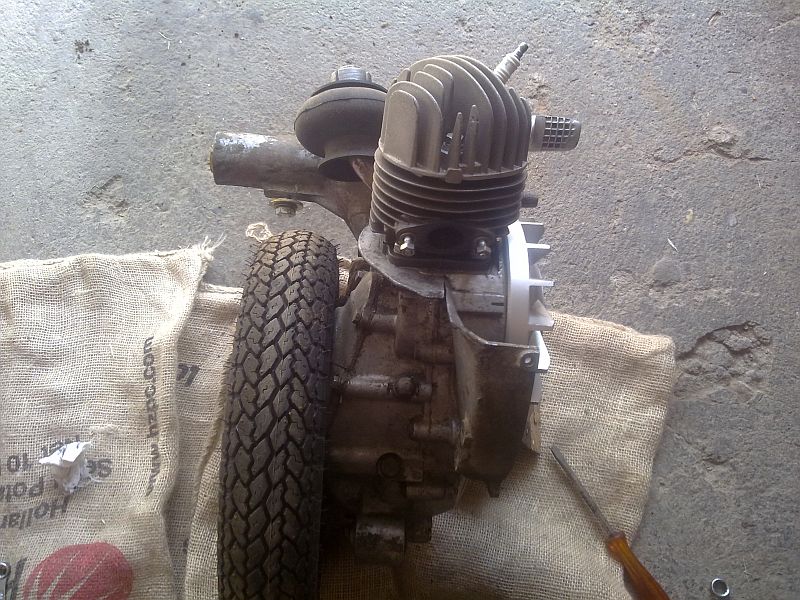

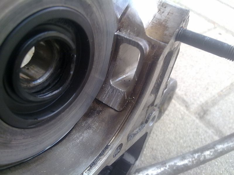

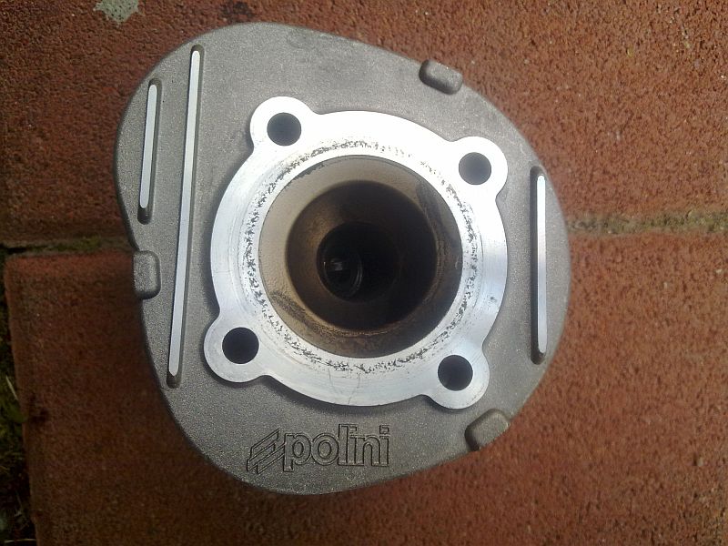

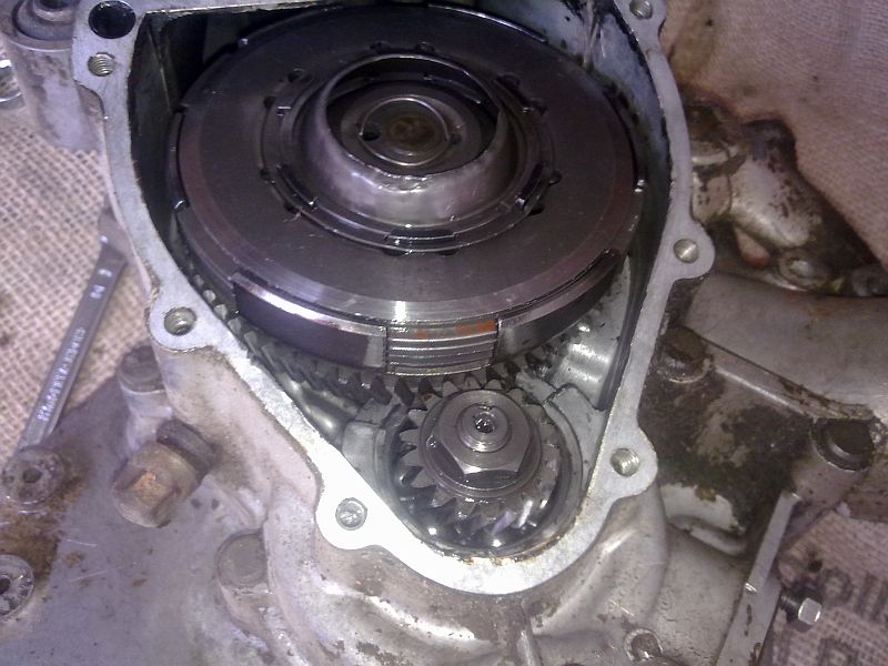

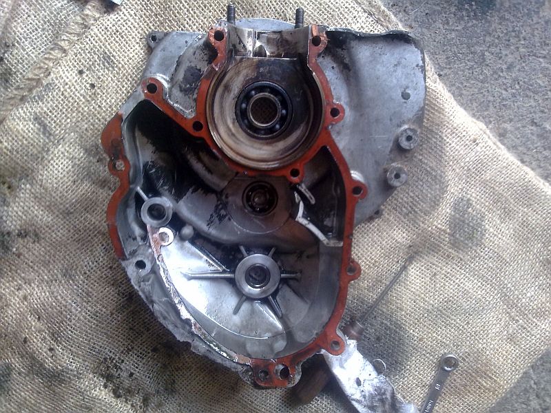

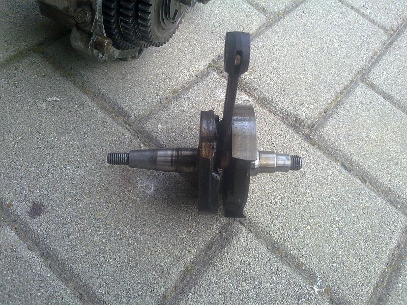

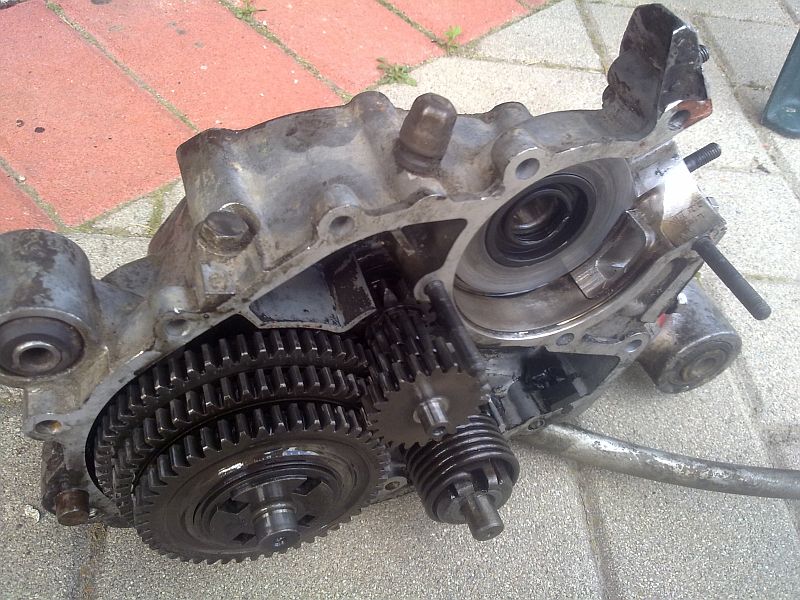

Finalmente dopo parecchio tempo sono riuscito ad aprire il blocco della mia special prima serie...è stato un pomeriggio molto intenso..Oltre alla sostituz di tutti i cuscinetti e paraoli mi dedicherò anche ai lavori di raccordatura e monterò un albero anticipato che ho già acquistato..Però quando ho aperto e visto la valvola sono rimasto un'pò perplesso..Diciamo che ne ho viste di peggio ma sicuramente anche di meglio...Era già da tempo che non teneva più il minimo...Non so cosa fare con questa valvola...Posto delle foto dei lavori di oggi,magari qualche esperto mi saprà consigliare...

Occhio se non tiene il minimo io controllerei la.valvola, dalla foto non sembra malvagia però se non tiene il minimo e' meglio controllarla..
Poi come primaria e marce tieni il cambio a tre marce?
Il carter lato frizione riparalo che è' scheggiato!

Grazie fede,quello che si può riparare lo farò riparare senz'altro..La valvola è da controllare per bene...Avrei anche intenzione di lavorarla un'pò verso il basso..5-6mm..
Il cambio manterrò quello a 3 marce,almeno questo lo lascerò originale...Monterò i cerchi modificati da 10" e se non fossero sufficienti metterò il pignone da 19..L'utilizzo è quasi esclusivamente in salita quindi non mi serve allungare troppo...
