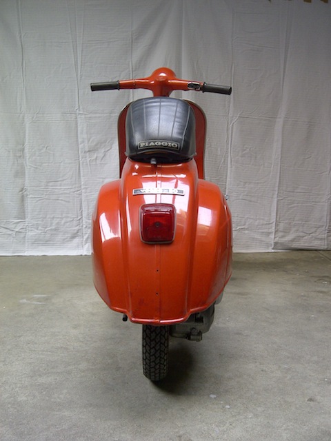

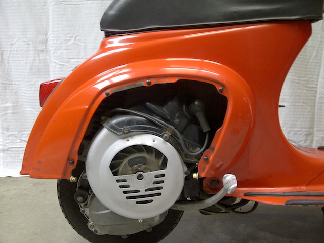

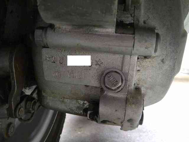

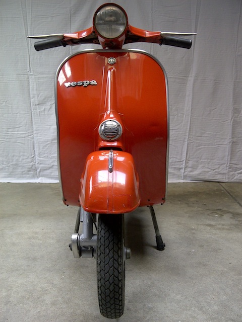

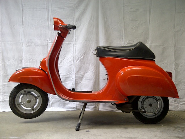

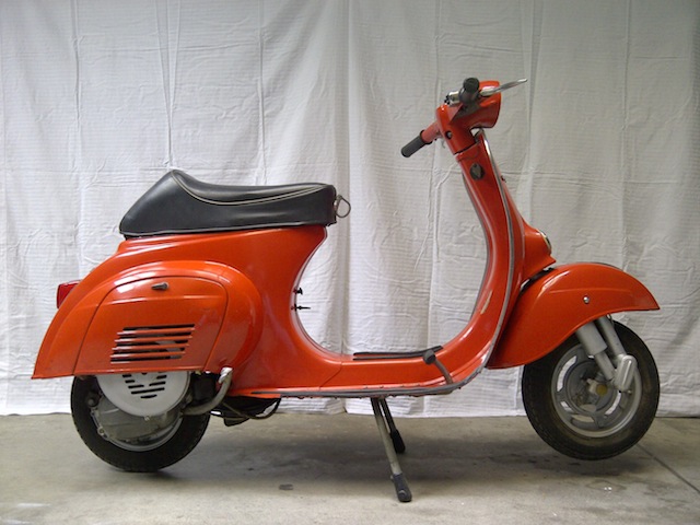

dopo qualche bicchiere di olio di gomito, polish e pasta abrasiva per cromature, ecco le foto fatte per l'FMI... che ne dite, vanno bene???

Per me hai fatto un bel lavoro, si presenta molto bene nel suo stato di mantenimento, prima di fare tutta la pratica ti consiglio di far visionare preventivamante le foto al tuo commisario di zona e chiedere se vanno bene.

Bellissimo conservato!!!

Bravo, bel lavoro .

Inserito il - 24/08/2013 : 16:49:24  Mostra Profilo Invia a et3jeans1976 un Messaggio Privato
Io avrei cercato di fare stare più dritto il manubrio.

Nelle viste di lato, hai ragione, ci faccio caso ora... Va be' spero non sia un problema, dai!
