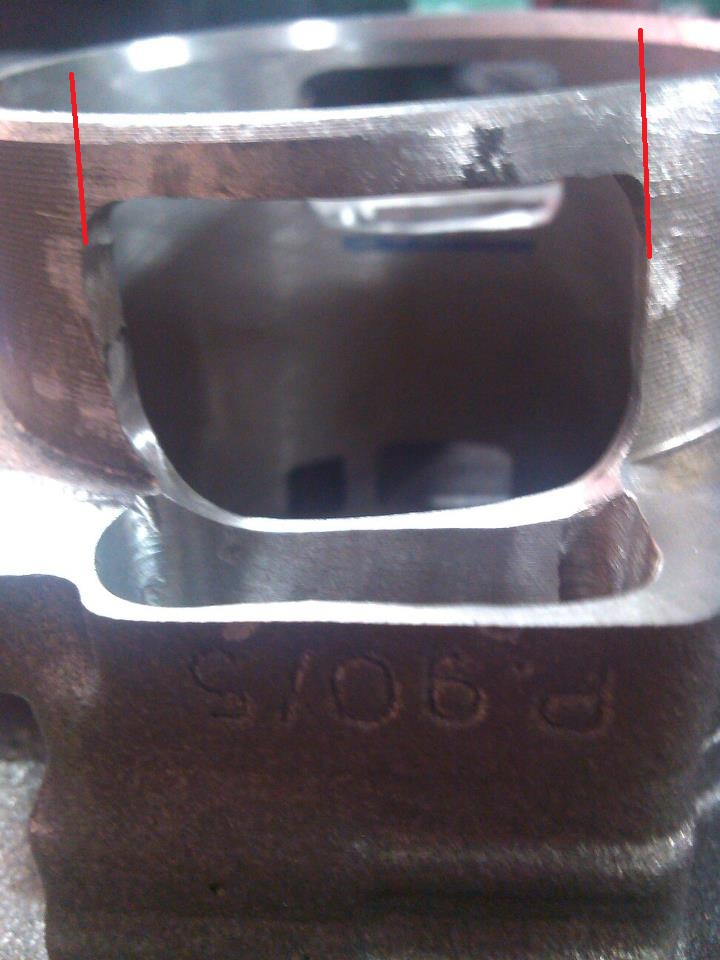

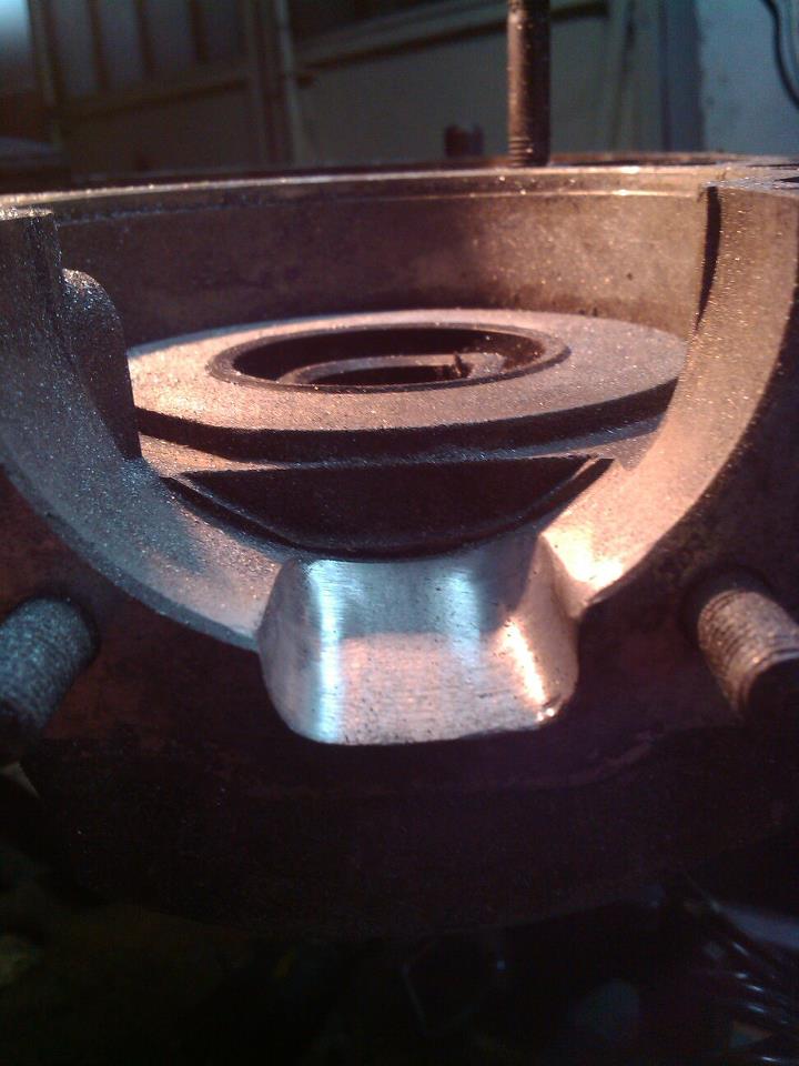

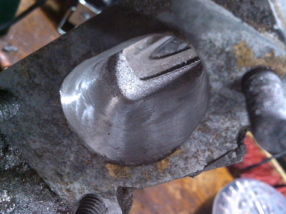

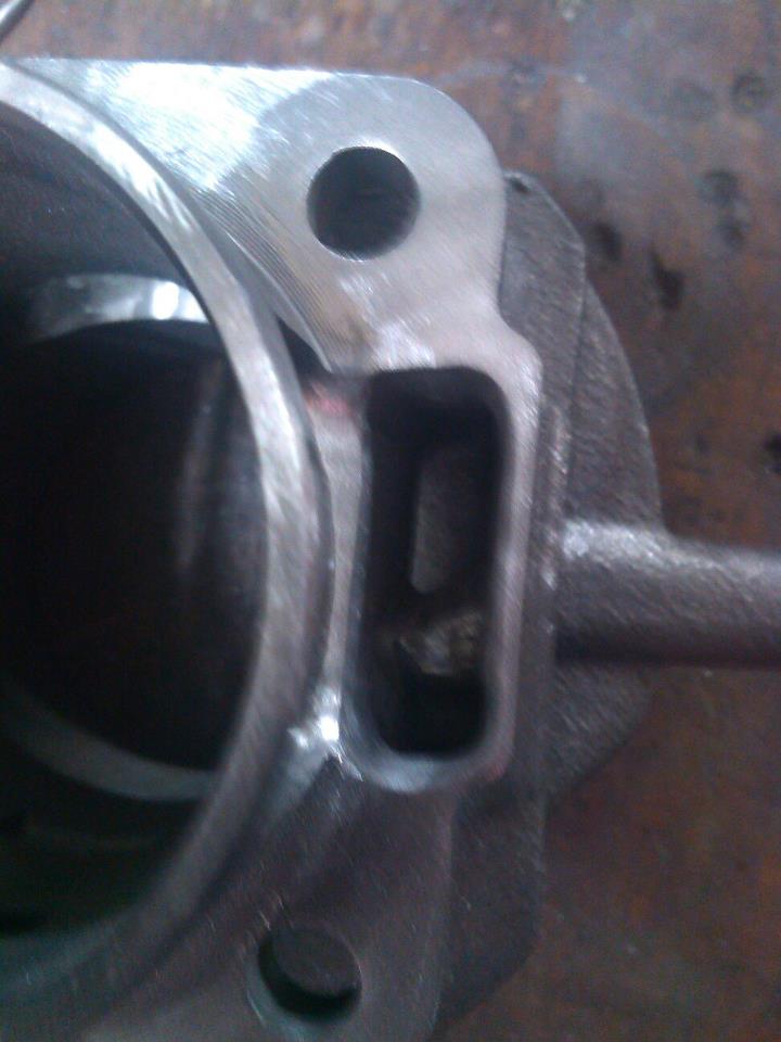

  ho lavorato il mio pinasco 102 e non so se e giusta la lavorazione guardate le foto aiutatemi presto perche lunedi devo chiudere il blocco ho ribassato la camicia di qualche 3,5 millimeti spero di non aver fatto una cazzata e ho tagliato la camicia come in foto

  domani mettero le foto della camicia preferita e secondo me dovrei fare aportare un po di materiale nel travaso aiutatemi voi cosa devo fare?

  I travasi al carter sono ben lavorati. Bel lavoro.
  Al cilindro hai allargato parecchio verso l'esterno. Non vorrei che compromettesse la tenuta sai...
  Il lavoro di raccordo al collettore vā bene. Il foro valvola invece okkio a lavorarlo solo nel senso verticale, ma lascia sempre almeno 2 mm di tenuta per lato.
  Per ribassamento di 3,5mm della camicia, cosa intendi? |

                       lo accorciato cioe lo limato verso le luci dei travasi
  p.s faro apportare il materiale nel travaso |

                       Capito. Quello serve a niente... al limite andava riprofilato il labbro del profilo tra camicia e travaso. |

                       Ma dai monta questo Pinaschino vedrai che andrā benone, certo aver tagliato la camicia in altezza  non credo sia una buona idea, ma giustamente come ti cosiglia yuri cerca di stondare il labbro esterno della camicia rivolto verso l'interno dei travasi. Immagina cosa succede al flusso di benzina quando incontra una superficie piatta rispetto ad una dal margine curvo, in questo ultimo caso scivolerā via sicuramente meglio.Per la tenuta ritaglia se mai una guarnizione di carta da 0,8 un filo di pasta rossa e serra bene a croce. |

                       il carter a tre fori č di PK , il collettore sarā da 19mm per il 19-19, il lavoro di allargamento verso il collettore credo serva a nulla in quanto il collettore ha il foro ben pių piccolo di quello che hai proposto sul carter...
  i travasi del cilindro  sono ben raccordati ai carter, ma non ho capito cosa hai abbassato di 3,5mm... la configurazione č buona.... il miglior 102 č il POLINI, ma ha altri travasi... |

                      |  nella seconda foto vedete che e staa limata la camicia verso il basso? |
