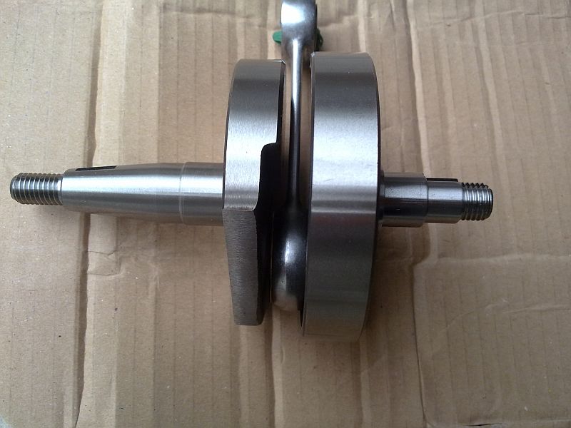

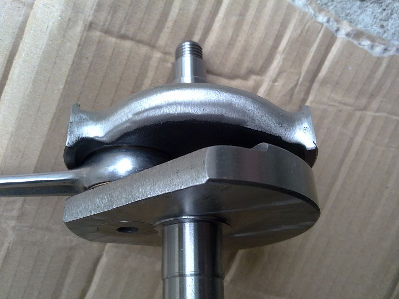

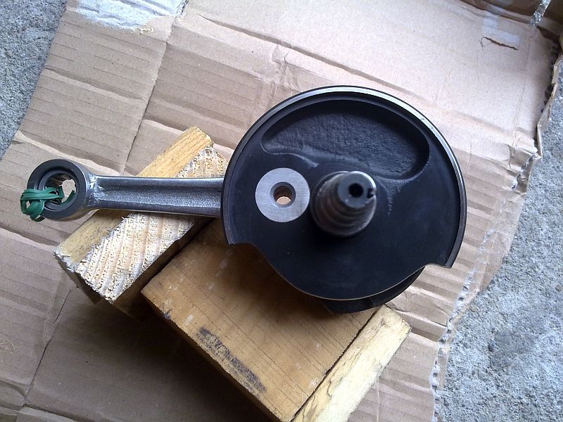

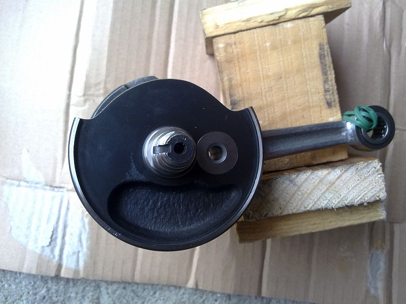

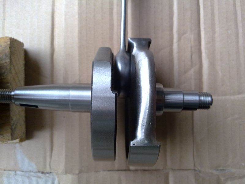

                       Ho acquistato questo albero anticipato per la mia 50 special 1a serie...Solo che hanno iniziato a frullarmi per la testa alcuni dubbi..Per esempio guardando il manuale Polini e osservando la figura A,si nota che lo schema di anticipo consiste nell'eseguire un taglio dritto..Ma nel mio non c'è nessun taglio dritto..è perfettamente curvo...

  Però poi cercando in rete ho trovato questo schema:
    131,27 KB
  Quindi mi confermate che ce ne sono 2 tipi di anticipati? Ero preoccupato che me l'avessero mandato simile all'originale..  Appena smonto l'ori è meglio che faccio 2 misure..

                       Il taglio dritto Polini in realtà sbilancia parecchio l'albero.
  Il profilo eseguito sul tuo è la soluzione migliore. |

                       esatto, lo stesso taglio dritto consigliato da polini puoi eseguirlo seguendo la curva originale dell'albero  |

                       Ah ok...grazie ragazzi...Credo proprio abbiate ragione... Seguendo il profilo originale dovrebbe sbilanciarsi meno... Poi come si nota nella 3a e ultima immagine è stata eseguita una smussatura partendo dall'interno e finendo verso l'esterno.. Ho sentito dire che è una cosa abbastanza importante perchè così, quando la valvola apre e inizia l'immissione,il flusso non si trova davanti un muro ma scivola verso il centro dell'albero venendo così direzionato... A livello di erogazione alcuni dicono che il curvo è più lineare e il tagliato è più brusco...Se anche questo fosse vero allora l'ho proprio azzeccata a prenderlo così..  |
