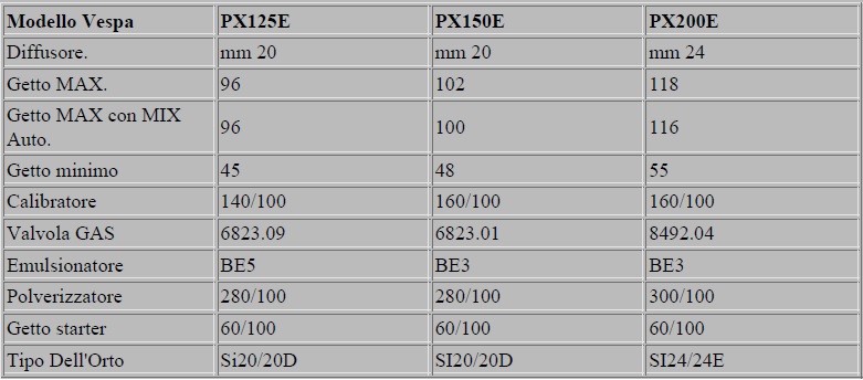

Inserito il - 22/04/2013 : 12:24:51  Mostra Profilo Invia a DeepIron un Messaggio Privato
81,14 KB
Ho visto un pò qualche differenza fra il 150 e il 200 , e ne sono abbastanza , quindi se metto un 177cc cosa devo effettivamente cambiare , e cambiare con cosa?? Se quindi mi potente fare un sunto di tutto e inserendo qualche numeretto

cilindro DR e getto da 108.... stop........
