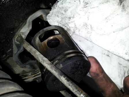

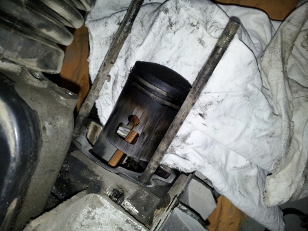

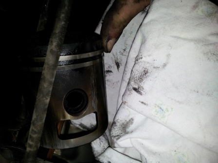

Scusate la domanda forse banale , ma non ho mai visto dal vivo un pistone grippato , quindi per questo ve lo domando , grazie

Con una grippata così è già andata bene se nn sei capottato......

Ha fatto di tutto scallate, grippate e fasce costumate. Pistone a colabrodo
Praticamente è finito!!!!
Mo' mi dirai... Eppure camminava!!!!

AZZ sta quasi peggio del mio!!!
Si si, bella grippatona!!!!

Avevi le fasce fottute,
il fronte-fiamma riusciva ad oltrepassarle causando la bruciatura dello strato lubrificante,
le scaldate, e successivi grippaggi ne sono la diretta conseguenza.
Che la tua sciagura sia da monito per altri,
"controllate le fasce e sostituitele ogni TOT km"
