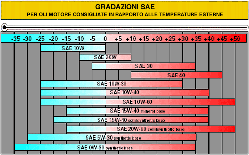

Ecco un bello schemino!
49,76 KB

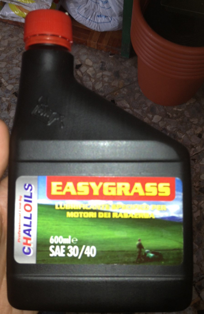

Ancora un OLIO per rasaerba...
alla ricerca dell'Olio santo!
154,32 KB
- P200E "Grigia" del '79 - VSX1T....5
- 125 TS VNL 3 "Bianca" del '76 - VNL3....2

cmq questo olio SAE30 non va nel motore, ovvero non influenza nel circuito della camera a scoppio e della manovella!!!!
questo Sae 30 tiene solo bagnati gli ingranaggi e la frizione è un olio minerale di origine "storica" tra gli olii più comuni... e ormai non più commercializzato nei autoricambi. Disponibile solo nei centri commerciali nell'area da giardinaggio,
Questo olio è molto influenzato con i motori più spinti ...perchè le parti meccaniche sono più sollecitate e la frizione puo' andare in crisi...
ho visto che con olii sintetici, troppo viscosi,(anche un semplice 10W40 che ha caratteristiche superiori) tende a slittare le frizioni, e le parti meccaniche sicuramente ce ne godono.... perchè è un sintetico...
e quindi, nei motori elaborati 80W90 MINERALE è il più indicato. e un giusto compromesso ...
Questa è un mio modo di vedere e toccare con mano...
ps... ho appena cambiato l'olio del motore 4T di un trattorino che la casa consiglia la sostituzione del SAE30 ogni 24 ore di lavoro... l'olio vecchio è come nuovo... che spreco... apposta ne trovate nei scaffali come birre...
