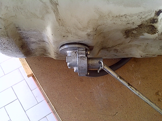

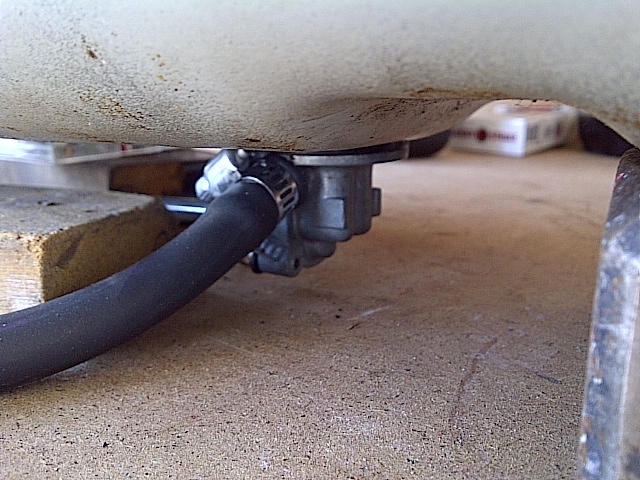

Aggiornamento.
Ho smontato il serbatoio e effettivamente sotto, nel fattoapposta di plastica che separa il vano con il tunnel (non ricordo come si chiama ) c'era una pozza di miscela! Quindi la diagnosi di Remo era giusta!!!
156,25 KB
Siccome era rimasta completamente a secco ho messo la miscela e aspettiamo di vedere se c'è ancora la perdita prima di rimontare!!!

Inserito il - 19/08/2013 : 12:25:48  Mostra Profilo Invia a sanrem un Messaggio Privato
Da quel po che vedo sembra che si sia svitata lw vitina del coperchietto del rubinetto. Quella preme il coperchietto sulla guarnizione e se si smolla esce la benza...
Inserito il - 19/08/2013 : 13:33:37  Mostra Profilo Invia a et3jeans1976 un Messaggio Privato
Si sembra anche a me.
Occhio però che non devono essere serrate a fondo ma stare "in frizione" altrimenti poi non gira la leva della miscela.

Inserito il - 19/08/2013 : 14:31:41  Mostra Profilo Invia a IO VESPO un Messaggio Privato
Infatti se le stringo di più non gira il rubinetto
Dopo 3 ore nessuna perdita, cmq per precauzione aspetto ancora un pò prima di rimontare

Inserito il - 20/08/2013 : 13:35:10  Mostra Profilo Invia a IO VESPO un Messaggio Privato
Ho aspettato 24 h e neanche il minimo segno di umidità, ho rimontato e ... aspettiamo!!!
