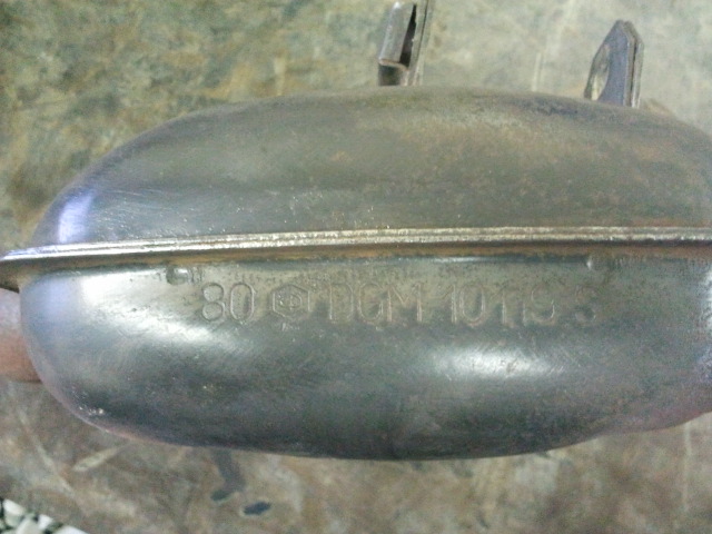

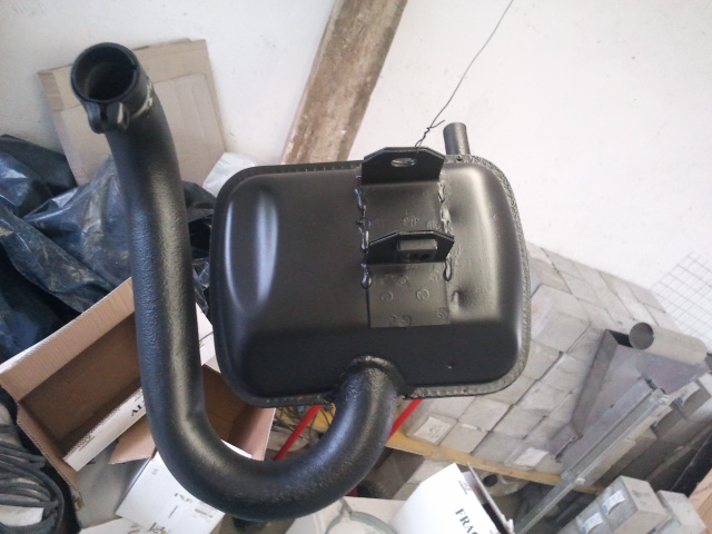

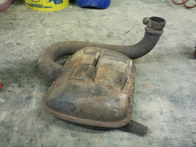

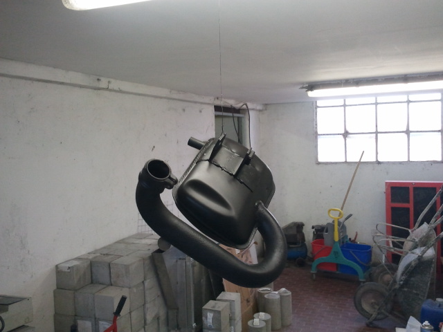

Allego foto del restauro della marmitta..
