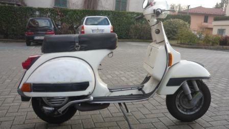

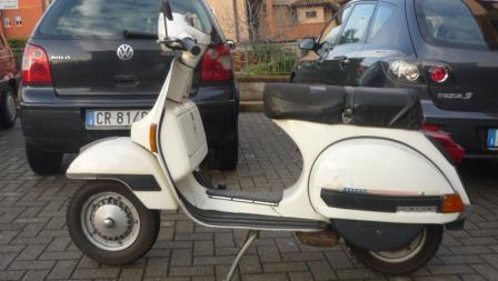

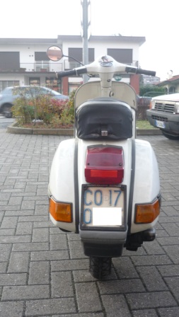

Ciao ragazzi,
qualche giorno fa ho acquistato questa vespetta, un px 125 e del '83, telaio VNX2T 846** con targa originale e documenti in regola. già fatto il passaggio di proprietà. la vespa è funzionante, era ferma da 3 anni e si è accesa dopo qualche pedivellata.
é sempre appartenuta ad un signore fino a quando è andato in pensione, dopodichè l'ha ritirata il signore che l'ha venduta a me con l'intento di restaurarla ma x mancanza di tempo non l'ha mai fatto, ed è rimasta ferma nella sua officina x gli ultimi tre anni.
Io cercavo una vespa più potente della 50L, che mi permettesse di fare qualche giro più lungo, e che non sia troppo appetitosa.. proprio per questo non ho intenzione di restaurarla integralmente, e per quanto riguarda il telaio, non ho intenzione di intervenire nonostante molti segni del tempo.. ma la voglio vissuta!! Sarà sicuramente importante mettere in sicurezza la vespa, nelle sue parti meccaniche ed elettriche ed è il mio obbiettivo principale.. con il vostro aiuto e quello del ragazzo che mi aiutato con la 50L spero di fare un bel lavoretto.
questa vespetta la chiamiamo PIXI.
a voi le foto...
50,37 KB
38,81 KB
38,02 KB
58,04 KB

Bravo... Inizia prima dalla sella , levando quella copertura orribile
Poi, se non vuoi spendere tanto...
Cambio olio;
Sostituzione ganasce;
Verifica fili e guaine ed eventuale sostituzione;
Pulizia carburatore ;
Verifica cielo pistone e, lati, con cambio fasce....
Cambio candela...
Non dovresti spendere tanto e la vespa rimarrà esteticamente "vissuta!!!"

Un conservato sano é meglio di un restaurato.....
Ottimo!
Inserito il - 23/03/2013 : 23:10:44  Mostra Profilo Invia a bocia un Messaggio Privato
Un buon conservato. Se hai paura dei furti tienila cosi'. Pero' come come ha detto FRAVESPA fai una revisione meccanica completa.

bella bella aaaah quanti px 83...
allora io la sistemerei un po', ci cambierei le 3 gomme, i cavi freni, accelleratore e frizione, olio, un kit revisione al carburatore, svuoterei un po' la marmitta e la farei riverniciare e stop.
i freni se frenano li lascerei così...
se hai intenzione di usarla tutti i giorni senza troppe paturnie la sella lasciala così anche se è bruttina. se ti tagliano questa amen se te ne tagliano una nuova girano
ah e metti uno specchio tondo cromato!

l'intenzione è quella di sistemarla totalmente a livello meccanico. la marmitta la butto in un calderone.. la pulisco e poi la rivernicio, del motore si occupa un amico.. sperando di non doverlo aprire integralmente.. per tutto il resto con pazienza facciamo tutto.. impianto elettrico.. cavi e guaine.. ganasce.. lampadine.. pulizia carburatore e serbatoio con rubinetto.. gomme... la sella è originale sec voi? posso prendere solo la copertura nuova? poi devo recuperare la parte superiore del manubrio xke è rotto..
