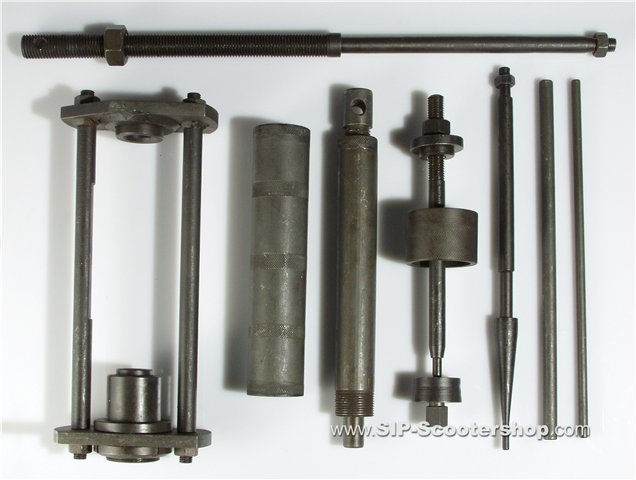

non è difficile da riprodurre, basta avere le misure

manca un attrezzo MOOOLTO importante......
