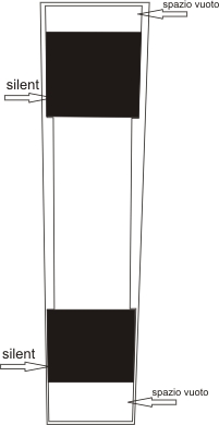

Inserito il - 19/03/2013 : 07:15:08
buongiorno e grazie a tutti per le rispose e per il link, in effetti ieri sono riuscito a montarli il problema è che sono corti entrambi . non sono riuscito a fare una foto del montaggio, ma vi posto uno schizzo, praticamente il perno entrando fa andare il silent in battuta e li resta.

stamattina volevo comprare quelli nuovi ma sicuramente me li rimanderanno uguali, consigli?
