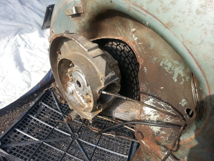

Inserito il - 02/04/2013 : 14:28:37  Mostra Profilo Invia a et3jeans1976 un Messaggio Privato

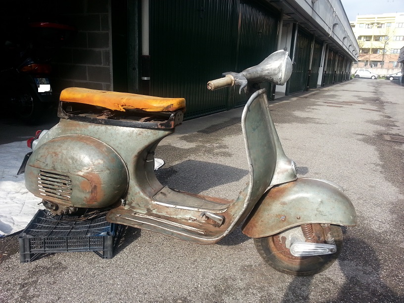

Ieri mattina non era nè freddissimo nè diluviava, quindi approfittando di una tregua che ha lasciato anche uscire un pò il sole ne ho approfittato per smontare il Vespone!
quindi ecco una carrellata di foto prese durante lo smontaggio che ne documentano lo stato:
Stato generale: se qualcuno ha bisogno di quel telaio da sella PX me lo faccia sapere, altrimenti da qui a quindici gioprni finisce nel cassone del ferro.....

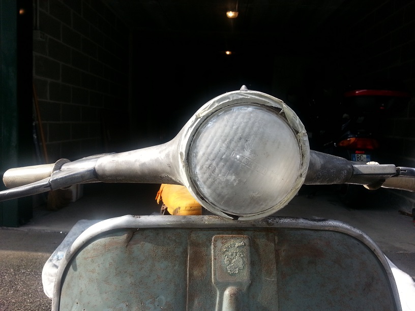

ORRORE: le avevano messo il fanale di una fottutissima lambretta..... (va beh, lo vendo su subito.it):
141,02 KB

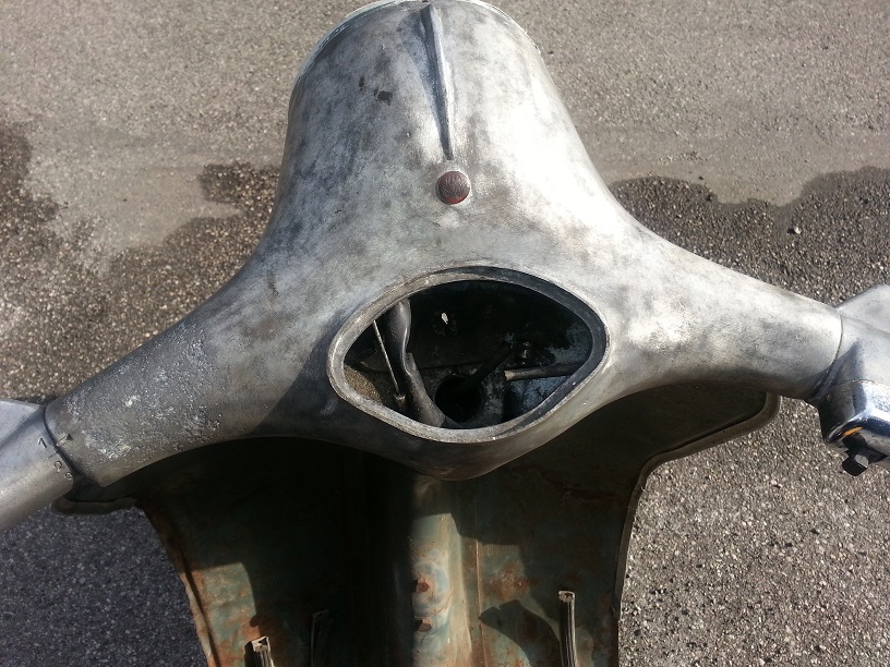

Speriamo di trovare il suo strumento a Reggio Emilia...
242,9 KB

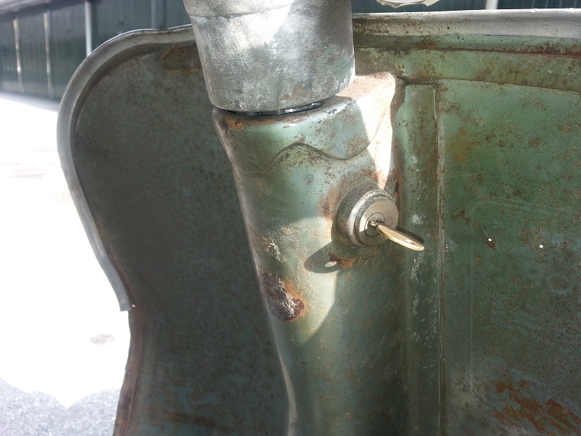

Chiave bloccasterzo originale: ha il problema che esce in ogni posizione quindi andrà restaurato anche il cilindretto....
172,38 KB

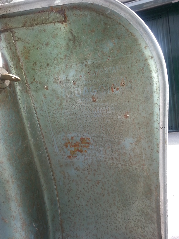

La famosa decalcomania...... (ehi Dotto, tiricorda qualcosa?........)
192,83 KB

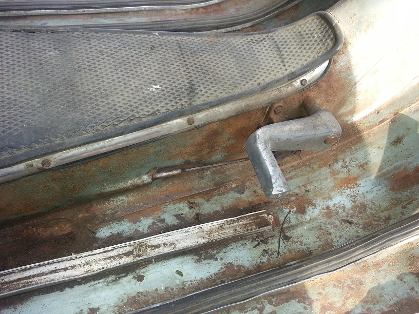

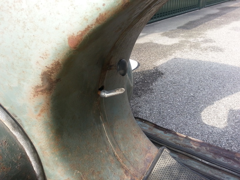

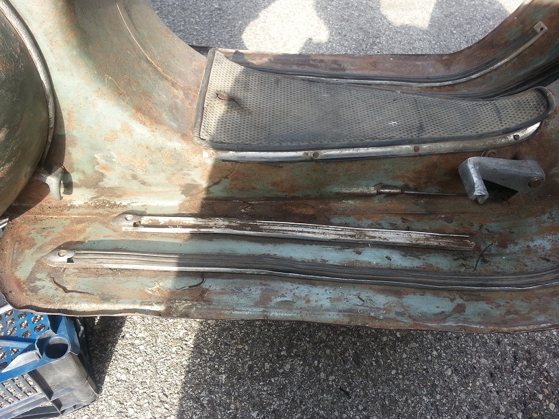

Dettaglio pedane: il buco allargato è il foro per il cavalletto.
280,35 KB

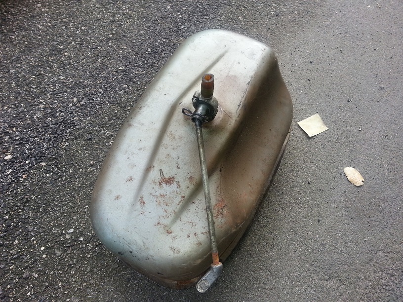

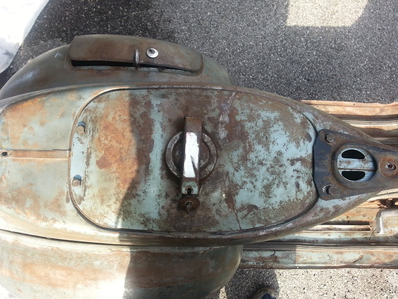

Serbatoio: usare miscela al 2%!
261,65 KB

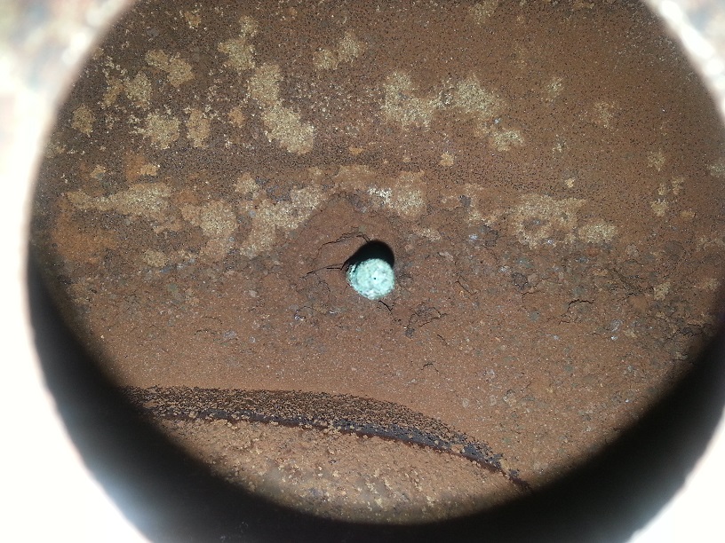

Stendiamo un velo pietoso sullo stato dell'intgerno serbatoio.....
251,38 KB

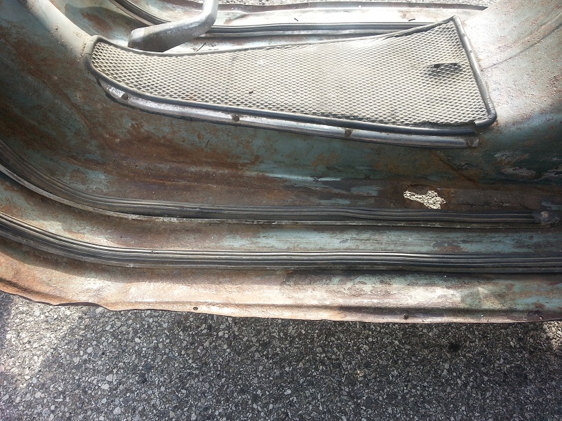

Altra vista pedana:
291,2 KB

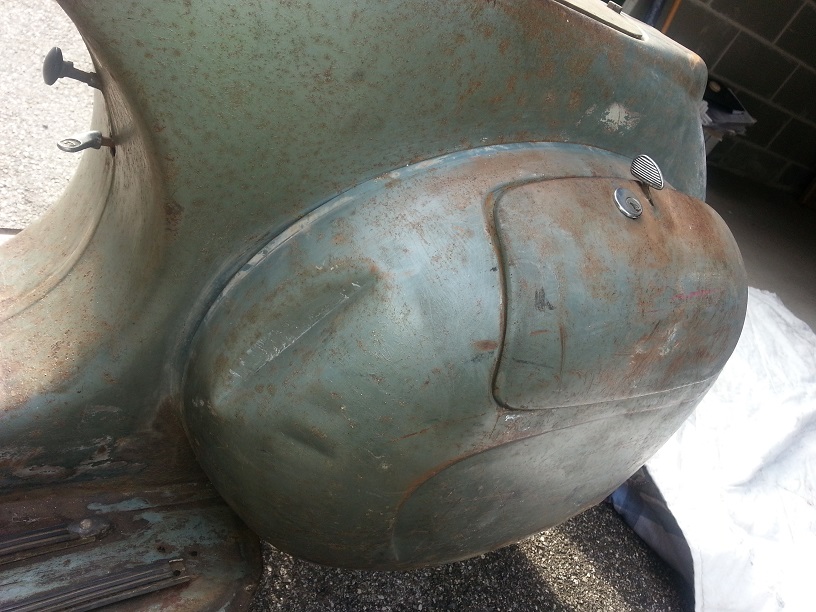

Questa vespa ha certamente visto giorni peggiori: lo stato del cofano sinistro non lascia dubbi.....
191,04 KB

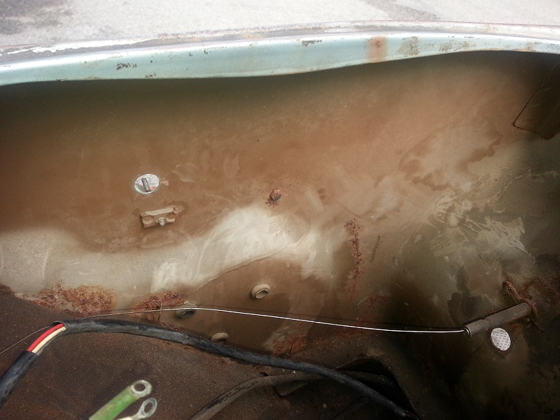

Anche l'interno del cofano non è dei migliori....
200,7 KB

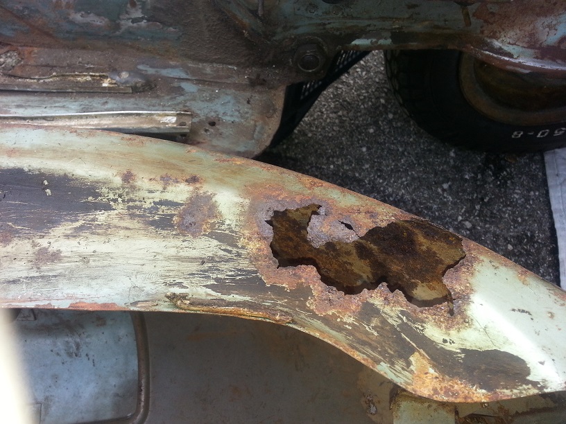

ed in effetti... l'angolo è bello bucato e va ricostruito!
231,47 KB

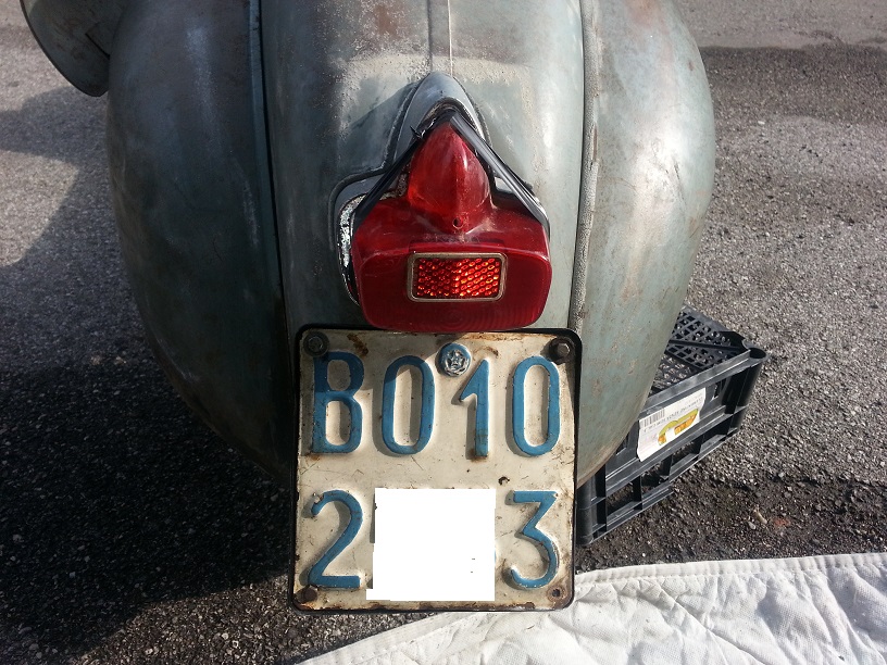

Questa è impagabile: la targa è messa abbastanza bene dopo 54 anni.... Ma la attendono le amorevoli mani di un artista salentino....
246,1 KB
Lato motore, già mezzo smontato....
256,96 KB

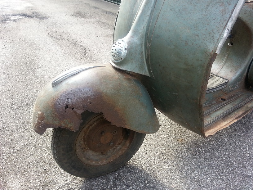

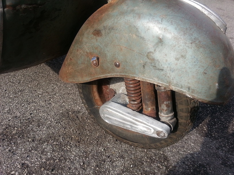

Questa vespa evidentemente stava all'umido: parafango smangiato, ma fortunatamente già trovato originale conservato!
264,9 KB
Vista esterna del cofano sinistro, coi suoi bei buchi....

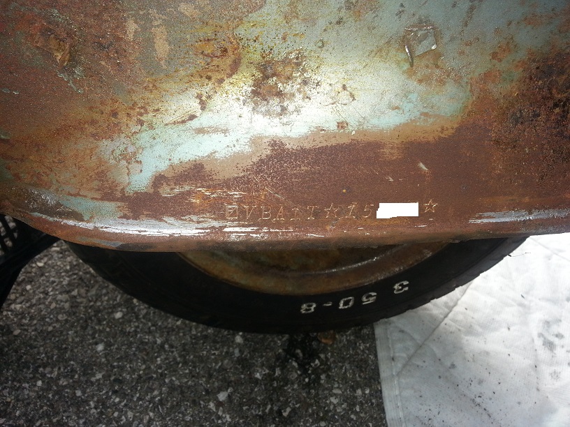

Lato telaio, numeri leggibilissimi!
243,91 KB

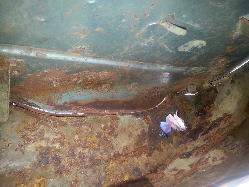

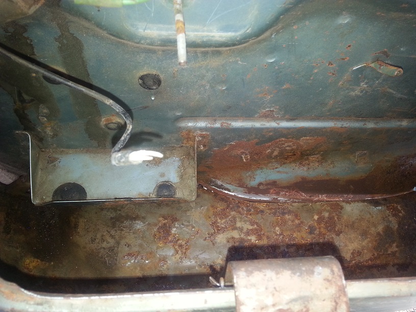

Particolare del vano interno serbatoio: fondo nocciola!
163,87 KB

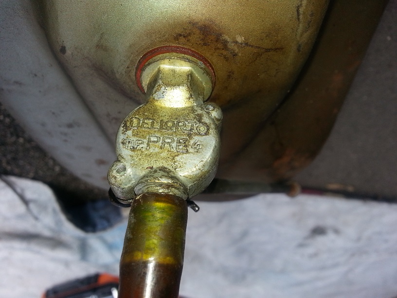

Rubinetto serbatoio: Dell'Orto PRE4, speriamo di riuscire a ripulirlo bene!

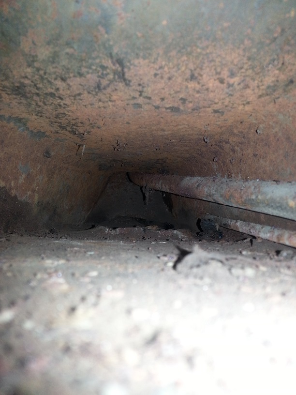

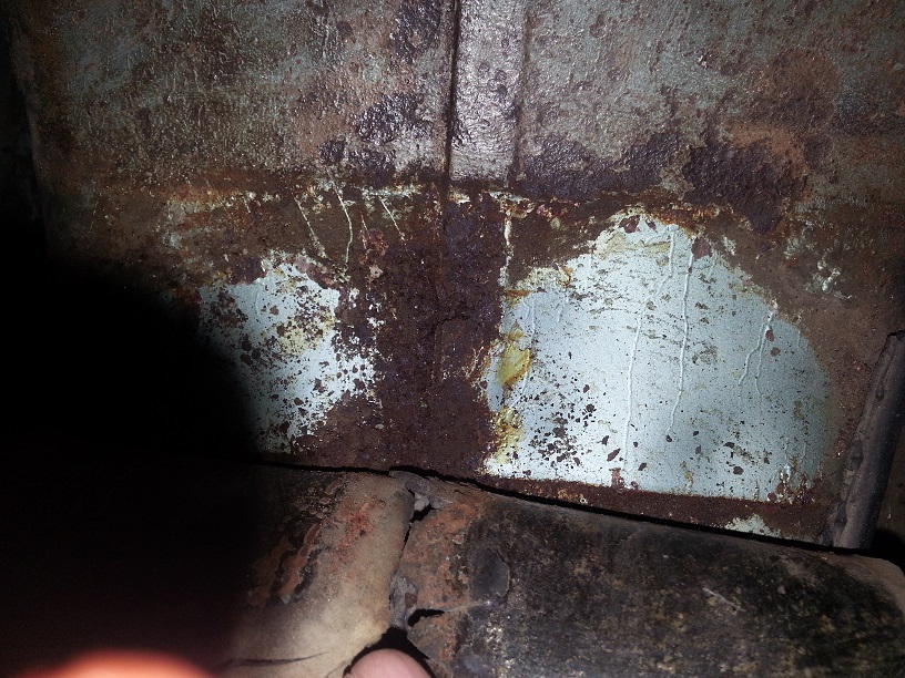

Tunnelscopia: mi sa che anche questa volta per fare un bel lavoro si dovranno separare scudo-pedane dal resto del telaio.... Dorna tienti pronto!
153,62 KB

Per quanto riguarda i pezzi, cavalletto, accessori cavalletto, gruppo termico, testa pistone albero/biella, campana frizione e tutto il resto smontato, è conservato religiosamente in una cassa.
Spero vivamente di trovare quanto manca a Reggio Emilia per portarla da Dorna la prossima settimana e farla andare in parallelo alla GT!
