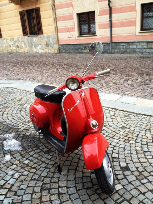

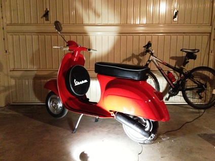

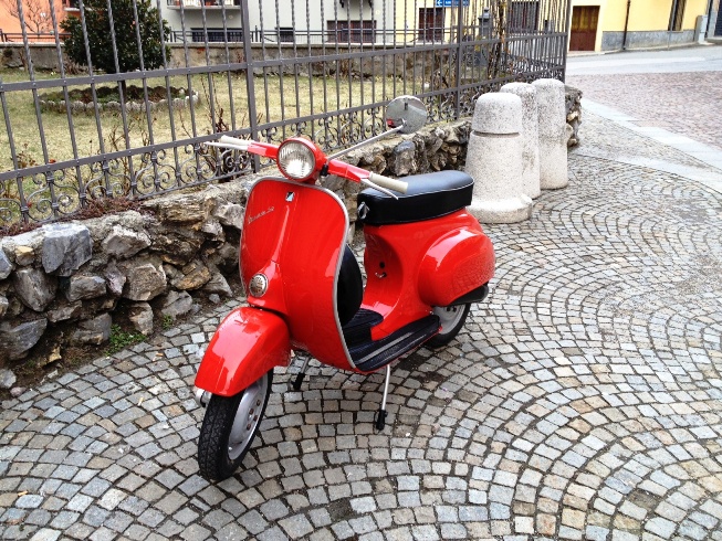

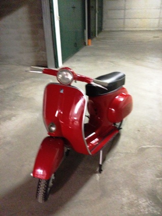

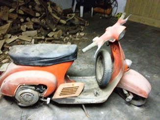

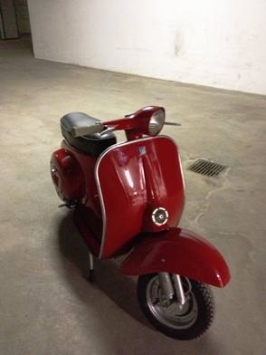

Ciao a tutti, sono Alessandro, nuovo del forum,
Ho, con molta passione restaurato una vespa 50 N del 1965 di cui metto alcune foto com'era e com'è).
Ora ho fatto una elaborazione minima per arrivare ai 70 km/h : gt 75 dr carburatore 16/16 e marmitta pinasco dell'epoca purtroppo riverniciata.
La marmitta mi è stata venduta senza spillo interno così mi sono subito messo a costruirlo senza sapere bene come farlo.
Ho preso un tubo fine da 16 ho fatto dei fori da 7 per tre quarti della lunghezza .
L'ho inserito fino alla seconda paratia, ma ho notato che rumore e prestazioni cambiano in base a come posiziono lo spillo.
Quanto lo inserisco e se lo ruoto
Mi potete aiutare per settarlo al meglio e per capire come posso configurare al top la Vespa?
Grazie , accetto critiche e consigli sul mio lavoro. ci ho messo l'anima per la piccolina..

Inserito il - 22/02/2013 : 21:58:41  Mostra Profilo Invia a et3jeans1976 un Messaggio Privato
Cavolo una sportellino......
Benvenuto!
Io l'avrei rifatta colore originale, ma bellina anche rosso corsa, solo che non la potrai mai iscrivere al registro storico.
La Pinasco banca.... Bei ricordi. Ma hai anche il suo collettore di espansione?
Perché nn la vernici bianca con la vernice apposita per alte temperature? Nn sarà come averla smaltata ma ci va vicino.....
purtroppo non so aiutarti per il settaggio perché nn so se lo spillo, dett anche mitraglia, è uguale a quello dell'ET3.

Inserito il - 22/02/2013 : 22:24:24  Mostra Profilo Invia a alexrambler un Messaggio Privato
ma.. il colore è Rosso (1.298.5847) originale del 1965 no?
no il collettore non credo sia originale, ora ci penso alla verniciatura marmitta volevo anche alzarla un pò per farla stare più parallela alla scocca.
si tratta di tagliare e saldare e mi viene un pò male a modificare queste vecchiette..

Inserito il - 23/02/2013 : 00:41:49  Mostra Profilo  Visita l'Homepage di fra2 Invia a fra2 un Messaggio Privato
mesa che hai montato la cerniera della siluro alla rovescia

Inserito il - 23/02/2013 : 16:39:51  Mostra Profilo Invia a alexrambler un Messaggio Privato
Sei sicuro Fra2?
ho provato ma non monta con la cerniera dall'altro lato..
Inserito il - 23/02/2013 : 17:03:49  Mostra Profilo  Visita l'Homepage di poeta  Clicca per vedere l'indirizzo MSN di poeta Invia a poeta un Messaggio Privato
E' montata bene, sulle sportellino si presenta così la Pinasco a siluro perchè hanno il profilo basso della scocca di sinistra molto più alto rispetto alle successive unificate...
la colorazione rosso sangue 847 è originale per i modelli del 1965
il bordos cudo non ci andava, lo hai messo ed è certo un casino toglierlo ora, ma non ci andava, la scritta adesiva cosa aspetti?
Il cannello pesca in fondo quindi fai tanti fori verso la parte più interna del nuovo tubo, fori da 5mm.

Inserito il - 24/02/2013 : 17:43:56  Mostra Profilo Invia a alexrambler un Messaggio Privato
Grazie Poeta,
allora rifaccio il tubo con i fori più piccoli, ma il fatto che il rumore cambia posizionandolo e ruotandolo???
per la scritta aspetto che il carrozziere mi dia un ultima lucidata come da preventivo.
Poi scritta adesiva color alluminio!
lo so... il bordo scudo non ci andava, è l'unica cosa che non ho rispettato rispetto all'originale, ma volendola usare protegge un pò lo scudo..e mi piaceva di puù..chiedo venia..

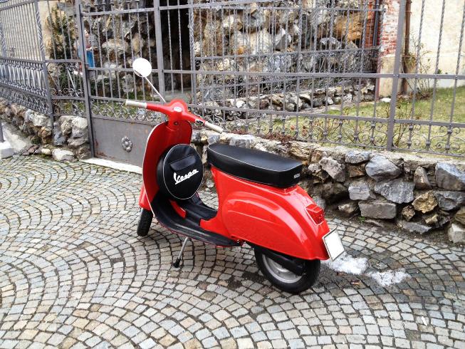

Inserito il - 13/03/2013 : 15:43:19  Mostra Profilo Invia a alexrambler un Messaggio Privato
Ciao ragazzi ora è finita al 100%
Ho alzato la marmitta, ho costruito la mitraglia e l'ho targata
e ho messo la scritta vespa rigorosamente argento!
fatevi sentire!
