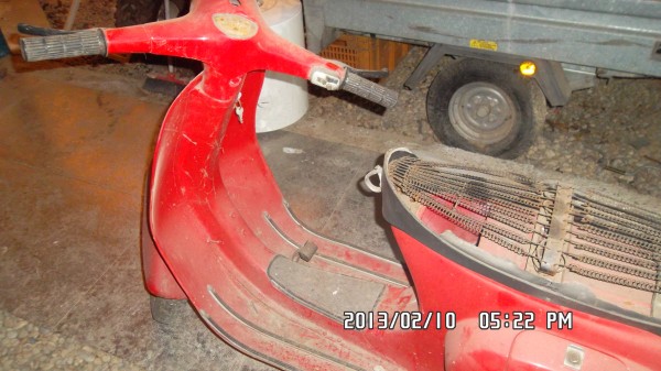

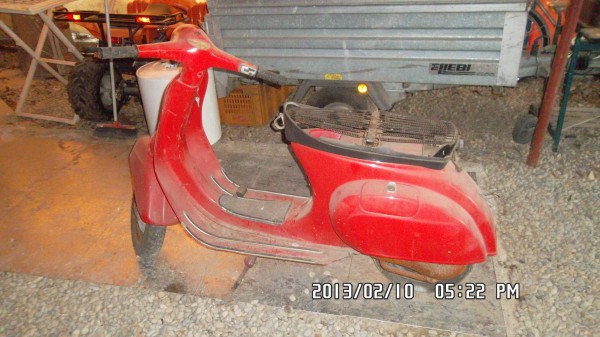

qualcuno sa riconoscere se questa vespa e et3 o primavera, il proprietario un mio vicino di casa e chiede 600€ che a me non interessa a dogi

Sembra che abbia la chiave sullo sterzo, quindi dovrebbe essere un ET3, se ha i documenti direi di andarla a prendere immediatamente a quel prezzo.
Inserito il - 17/02/2013 : 14:41:46  Mostra Profilo Invia a n/a (ex wyatt) un Messaggio Privato
a vederla così potrebbe essere un'et3... il manubrio direi et3 perchè ha la chiave di contatto, la sella è di et3, il coprivolano è nero (in realtà quello dell'et3 è grigio scurissimo ma quello della primavera è grigio chiaro quindi si avvicina di più a quello dell'et3)... comunque sia c'è anche qualcosa che non quadra... la pedivella è di pk, ma essendo il coprivolano corretto penso che sia stata sostituita solo la pedivella e il motore sia giusto... le leve sono inventate ma è un particolare di poco conto...
chiaramente sono supposizioni perchè sono tutte modifiche che possono essere fatte anche su un primavera normale con poco sforzo... se hai la possibilità di vederla controlla il numero di telaio... vma2t è primavera vmb1t è et3...

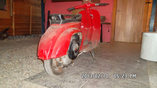

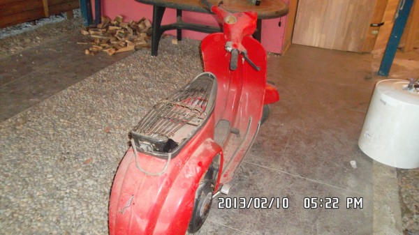

manca della targa, pedivella PK, rosso di fantasia e niente bordo scudo... ha i numeri su due file quindi successiva il 77.... probabile sia una Et3.... se non ha nè doc nè targa vale 200, se li ha ma è radiata sui 600, se ha in regola pronta passaggio....

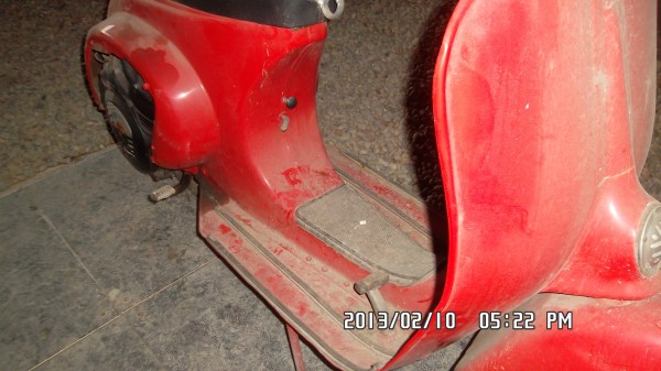

Adesso vi faccio vedere posto altre foto, e poi vi dico la sorpresa e una cosa assai pazzesca

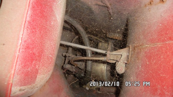

Inserito il - 17/02/2013 : 19:59:24  Mostra Profilo Invia a giovapilato1 un Messaggio Privato
caspita, a vederla e una bellissima vespa. bella bella e sana, non ha un briciolo di ruggine trapassata
