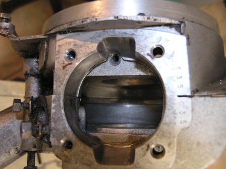

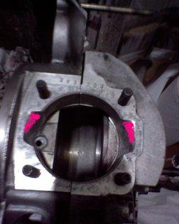

Ciao, è molto semplice...hai presente più o meno come è fatto un carter vespa? Ai lati dell'imbocco del cilindro nel carter esistono due "scivoli" attraverso cui la miscela, dalla camera di manovella, viene trasferita nei travasi del cilindro verso la camera di scoppio. Questi condotti, nei carter originali, essendo dimensionati per i cilindri originali sono più piccoli di quelli del cilindro Polini. Raccordare i travasi significa semplicemente lavorare i carter in modo da far combaciare i travasi sul carter con quelli del nuovo cilindro. In pratica, se guardi le foto sottostanti, occorre togliere del materiale (con Dremel o lima) nei punti che ho segnato in rosa fino ad ottenere qualcosa tipo quello che si vede nella seconda foto!
15,24 KB
66,59 KB
Per le altre domande, lascio rispondere l'amico Poeta, aggiungo solo se non hai intenzione di montare una espansione, secondo me puoi fare tranquillamente a meno del quartino

Per i travasi sul polini devi farli, semplicemente poggi la guarnizione del KIT sui carter (anzi fattene un paio identiche di carta per non rovinare quella originale del kiT), oppure, con un chiodo appuntito incidi il disegno della guarnizione del 130 sui carter ed hai un riferimento di massima già ottimo.....
per rifinire bene esiste un sistema molto paraculo.... prendi il semicarter a cui stai facendo il travaso, avviti un attimo i due lunghi prigionieri che sostengono il cilindro, ed infili il solo cilindro sul semicarter in lavorazione, ora guardandolo da sotto avrai immediato riscontro dell'accoppiamento, puoi volendo lavorare anche con il cilindro infilato e rifinire per bene così, l'alluminio è più morbido della ghisa del cilindro quindi seppure tocchi il travaso sul cilindro non succede nulla (tocchi non vuole dire che se lo trapani con il percussore non si rovini però!), quindi lavora prima da fuori e sgrossa, solo poi infili il cilindro e rifinisci lavorando con i due pezzi accoppiati...
Altra dritta... siccome saranno i tuoi primi travasi (Ach! Emozionen!) non serve che vai a scavare molto profondo, cerca di riproporre la sagoma del perimetro dei travasi del 130, senza esagerare e lavorando per i primi 10 minuti con calma e criterio... serve un minitrapano del briko con set di punte, utili sono i cilindri di carta vetrata piccoli e medi, puoi anche usare un banale trapano per lo sgrosso, ma dovrai comprarti una fresa cilindrica con punta tonda per metalli con cui armarlo (diametro circa 1cm), poi con il mini trapano rifinisci, puoi ovvio fare anche tutto con il minitrapano, è un lavoro che si fà tranquillo...
