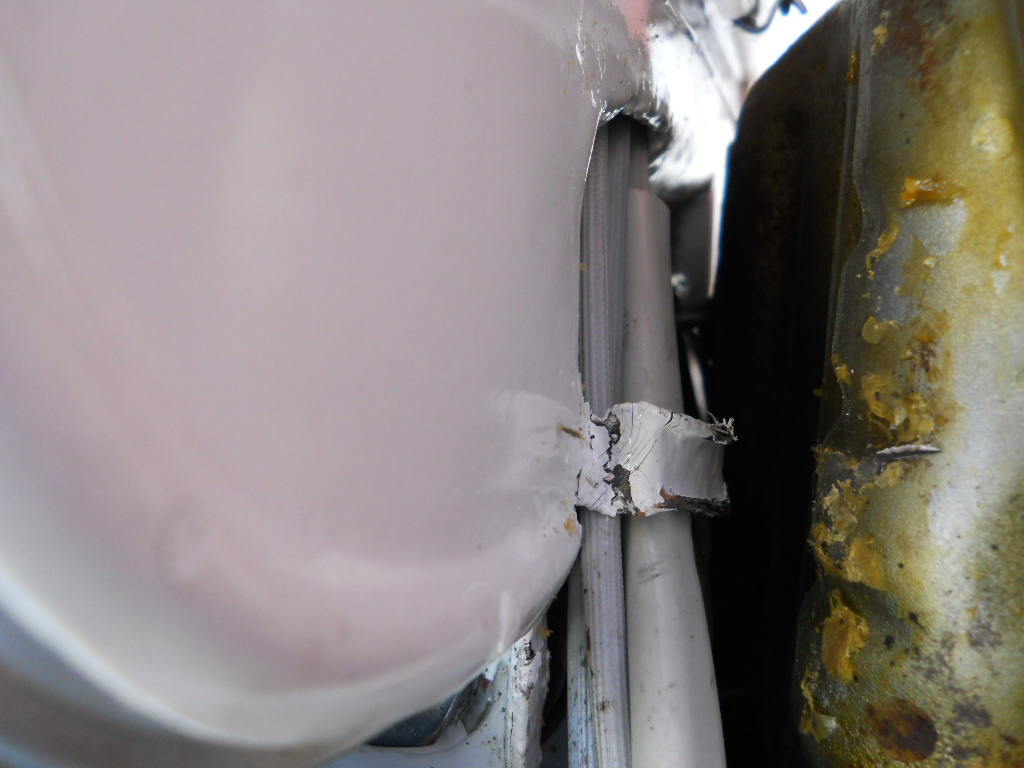

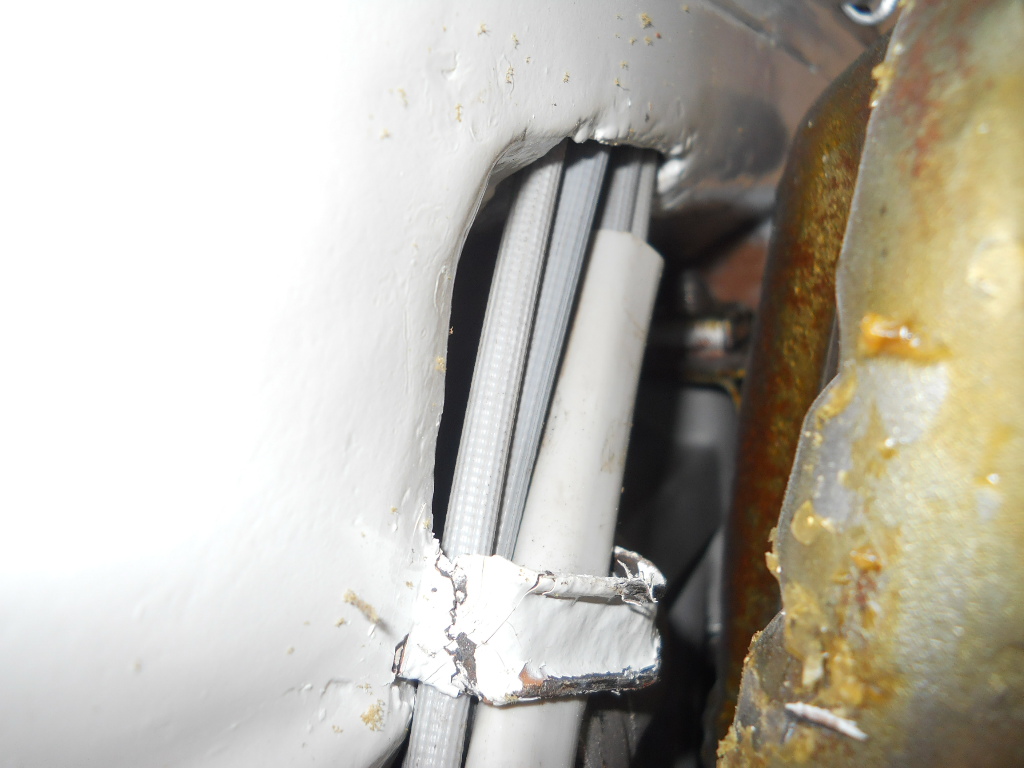

vedi se basta questo,la fessura è larga 1cm e lunga 4cm,inizio fessura parte esterna pedana 14,7cm,la staffa reggicavi nelle parte a vista è di cm 3,5 quindi per essere piegata va fatta secondo me di 6cm,ho fatto due foto non so se bastano

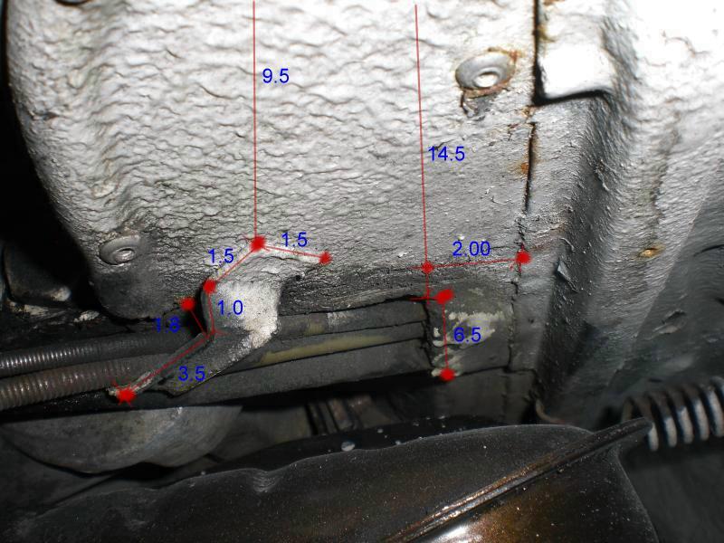

ecco una foto con alcune misure
spero ti possano essere utili anche se non sono precisisime.-
Meglio non sono riuscito a fare (anche perchè non devo fare troppi sforzi per il post/ernia)
La staffetta reggi guaine come si vede dalal foto è sagomata anche lateralmente per avere + resistenza, in pratica è cmq una semplice barretta piegata e sagomata.-

grazie anche a te Alfred, vista la precisione delle informazioni, ti chiedo, ma nella vita di tutti i giorni fai l'ingegnere??
ti ringrazio anche per aver preso le misure in fretta date le tue condizioni di salute..
poi vi farò vedere gli sviluppi!!
