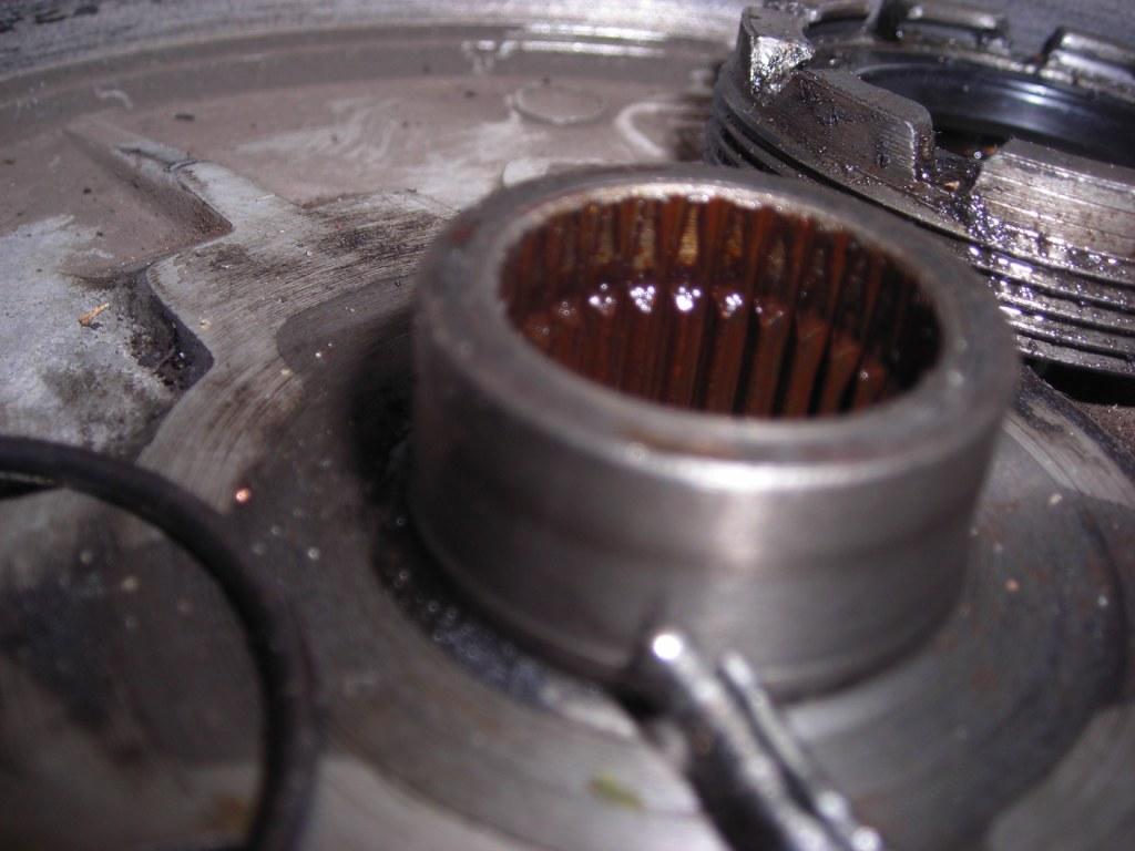

Ho notato che la ruota posteriore si fermava leggermente mentre la facevo girare a mano.
Smontata la ruota costatavo che ci erano segni di usura su di un punto e sul coperchio frizione si vedeva un rigo nero.
Premetto che il cuscinetto è stato cambiato da pochissimo. Qualcuno dice che per le vespe del mio tipo,una GL del 1963 è un fatto frequente dovuto al consumo del mille righe.
Premetto che il tamburo era ben stretto. Per ora ho inserito una rondella spessore 1 mm tra il mozzo ed il cuscinetto. Il silent block non è rovinato. Volevo sapere se qualcuno ha avuto lo stesso problema e come si è risolto. Grazie

cerchione storto? cuscinetto mozzo andato? e quindi troppo gioco? tamburo sede delle millerighe andato? tamburo commerciale e scadente? altro non mi viene in mente... |

Il cuscinetto è nuovo il cerchio ai miei controlli è accettabile il tamburo ha la sede del millerighe consumato penso proprio che sia questo Allego foto

Secondo me il fatto che la ruota si blocca non ha nulla a che vedere con l'usura.... L'usura che tu noti internamente alla gomma è legata alla riga nera che trovi sul coperchio della frizza. All'inizio non ci credevo , ma poi ho dovuto ricredermi....quel problema lo fa la gomma sgonfia che va a strusciare sul carterino!! Il fatto che la ruota si blocca invece secondo me è dato da sporcizia nel tamburo o un mal funzionamento delle ganasce. Il millerighe del tamburo non mi sembra consumato (la foto non è molto chiara) ! |

sembra tutto ok...(in foto) forse non è il suo... ma con il dado tutto serrato e ruota montata e prendendola con tutte e due le mani, hai provato a scuoterla e a sentire se il tamburo "balla" o ha dei giochi laterali? |

| quel mille righe non ha nulla, è perfetto! piuttosto perche tutto quel colore di ruggine??? |

| verificare che l'asse non si sia storto.... in primis, poi il resto. |

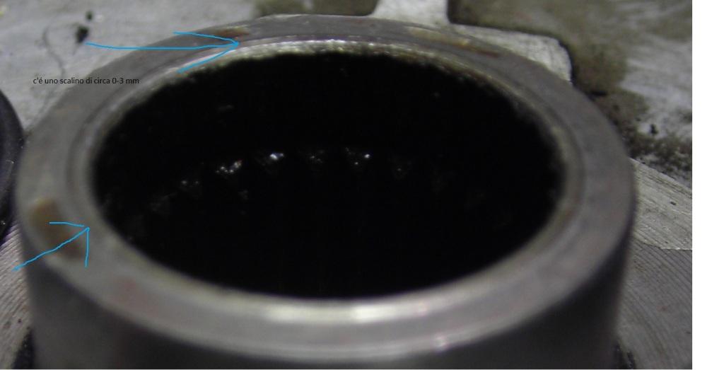

Si la ruggine è strano..... Ma qualcosa mi dice che l'albero della ruota non è il suo, come se fosse più corto , come su vede dal collare del tamburo tutto segnato dal mille righe invece di essere liscio..... Oppure il tamburo che non è il suo. Ad occhio o l'asse o il tamburo non è il suo.... Forse Poeta ha l'occhio adatto ...
Ma fai altre foto al tamburo completo , dentro e fuori e sul carter che si vede la lunghezza del l'albero che esce fuori, dove struscia etc.. Insomma più foto dettagliate.... forse si troverà la conclusione. |

Inserito il - 13/02/2013 : 22:54:25
Con il dado tutto serrato la ruota non balla. La ruota strusciava leggermente sul coperchio frizione,me ne sono accorto solo perchè ho dovuto smontare il motore per cambiare il paraolio lato volano. Ora ho rimontato tutto mettendo una rondella di rasamento inserita tra mozzo e cuscinetto, non struscia più. Non so come sono fatti i mozzi nuovi,se hanno il millerighe su tutto il mozzo oppure il mille righe non arriva fino in fondo. Dalla foto si vede chiaramente che nella parte finale il millerighe è mancante o consumato. Il colore verde non è assolutamente ruggine ma un effetto ottico. Ora che ho rimontato tutto non so se posso controllare se l'asse è storto. Allego foto strusciamento e millerighe

Se non balla è un buon segno!!!
devi fare solo una cosa: mettere in folle, buttare giù di fianco la vespa, e con la ruota ben serrata fai girare a mano velocemente, prima solo con il tamburo e poi con la ruota ...e vedi se c'è qualche ondulazione.... io credo di sì... e verifica se cambiando la ruota lo fa ancora.
le ondulazioni che vedrai possono essere anche il copertone che sta per andare o stampato male...
cmq la rondella dietro è uma pessima soluzione e sopratutto rischiosa per le perdite d'olio che andranno a finire inevitabilmente nelle ganasce... |

Inserito il - 16/02/2013 : 13:19:58
infatti la cosa piu' banale che ho pensato era da imputare il problema alla gomma!!! avrei montato quella anteriore e vedere se continua a toccare.... |
