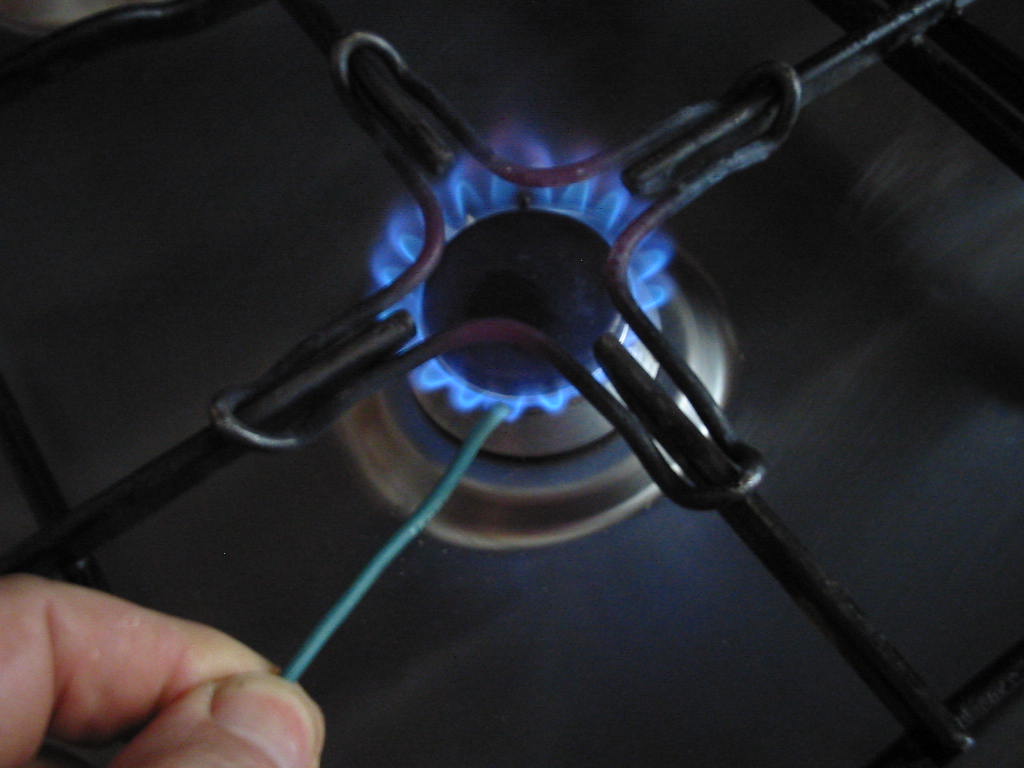

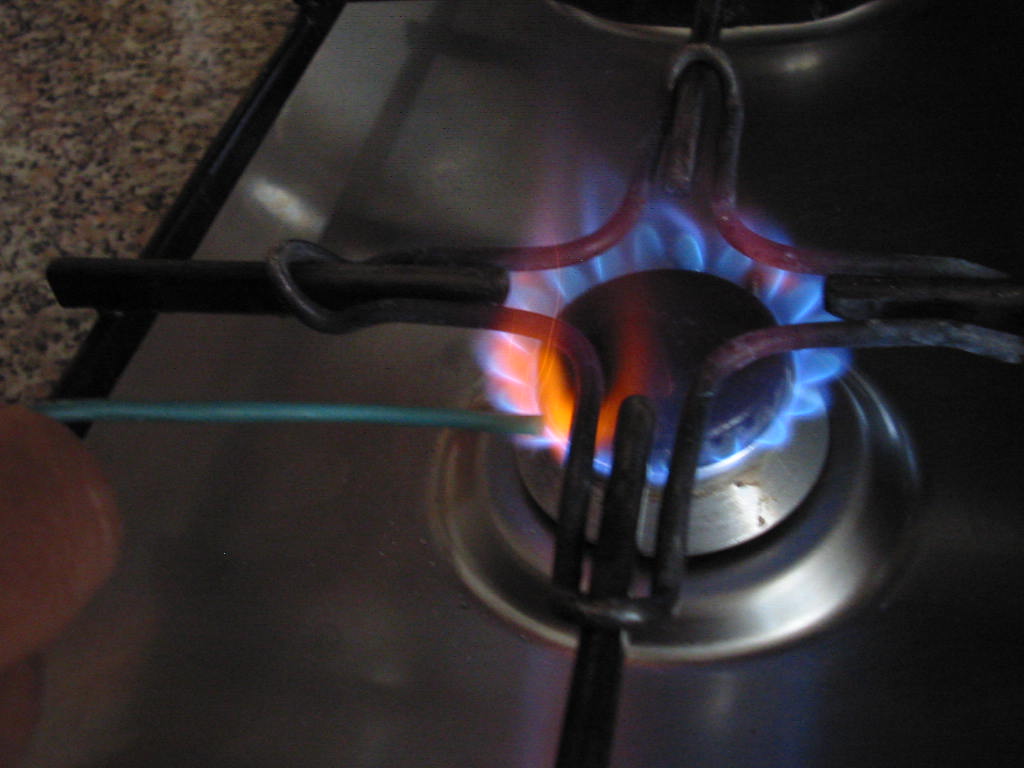

Antonello ha scritto:
grazie ma non è il colore che mi preoccupa, è la sezione dei cavi perchè ho trovato solo cavi da 1,5!!
io ho usato il cavo dei ferri da stiro
li ho anche testati
66,97 KB
76,8 KB
