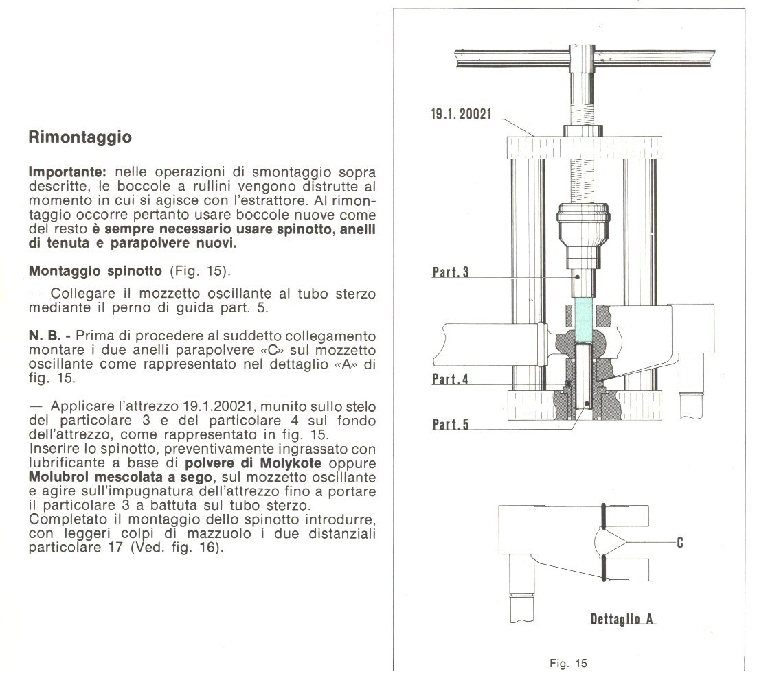

Dopo aver smontato la forcella, con l'aiuto di una pressa sono giunto a questo stadio, ora mi chiedevo in che sequenza montare il pistoncino che va ad assemblare il braccio con la forcella.
ecco alcune foto:
anticipatamente ringrazio
Vespcom97

Ora forse dico una caxxata... come l'hai smontata la rimonti, nell'ordine inverso!?!?!? no?
Inserito il - 09/02/2013 : 09:13:25  Mostra Profilo  Visita l'Homepage di mimmo  Clicca per vedere l'indirizzo MSN di mimmo Invia a mimmo un Messaggio Privato
estratto dal manuale d'officina...

Inserito il - 09/02/2013 : 14:06:13  Mostra Profilo Invia a Vespcom97 un Messaggio Privato
ok grazie mille , ora ho capito come procedere.
Inserito il - 09/02/2013 : 14:18:33  Mostra Profilo Invia a Steck81 un Messaggio Privato
Stai attento in fase di rimontaggio da che lato rimonti il braccio oscillante, il perno per il tamburo deve andare dal lato opposto a quello ammortizatore
