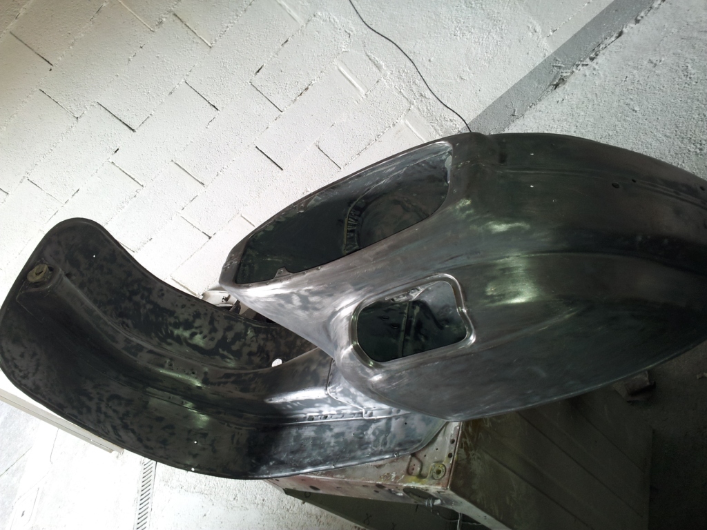

Inserito il - 06/03/2013 : 12:08:00  Mostra Profilo Invia a tacom un Messaggio Privato
il vespa parte cosi... ora spero che riesca a farmi foto durante la lavorazione....
L'importante e' che ti faccia un bel lavoro, se non ha tempo per le foto pazienza.
PS: manda questa foto al primo carrozziere, digli che si e' staccato tutto il colore dal suo "capolavoro"... chissa' come la prenderebbe

Inserito il - 06/03/2013 : 12:59:22  Mostra Profilo  Visita l'Homepage di fra2 Invia a fra2 un Messaggio Privato
No '!!! Le deve fare!!!!
