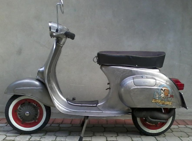

Personalmente la farei solo con sverniciatore chimico, tanto e' vernice relativamente fresca e dovrebbe venire via in fretta. Evita la carta a grana troppo grossa, che ti asporta troppo metallo.
Se la svernici bene potresti tenerla come questa che ho visto su FB :-)
81,72 KB
