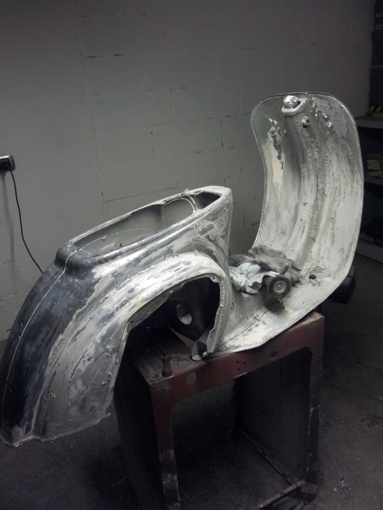

ho cambiato idea... mi sono messo a sverniciarla... visto che il mio tempo non mi costa niente!!!
e missà che cambierò colore.. blue marine.. visto che il chiaro di luna è nato male!!!!
ma quanto stucco ha messo il disgraziato?????? aiuto....

Vedo ora questa discussione e le due ultime foto che hai postato... Ma la vespa l'hai affidata a un carrozziere o a un muratore??? Mannaggia, sembra che abbiano catalizzato lo stucco in una betoniera e l'abbiano dato su a cazzuola e taloscia...
Comunque giusto per onor di cronaca mi accodo e concordo con quanto detto dagli altri... Risabbia tutto... Quell'attrezzo che in seconda foto è posato sul tunnel centrale è meglio che lo riponi in qualche cassetto e chiudi tutto a chiave...
Certo, ripartire da zero ti costerà dei soldini, ma ricorda che i rimpianti a lavoro finito ti costeranno sicuramente più di quanto pagherai per farla risabbiare... Detto questo, buon lavoro!

alla vespa va dedicato tempo passione e sudore... quindi via di flessibile e di trapano.. visto che ho ancora un mese prima di portarla a vernicare penso di riuscire a sverniciarla tutta.
perchè dici di non usare il trapano??
ora sto usando il flex con disco di cartavetro 120.. una grana un pò grossa ma quella ho trovato...

Perchè sono utensili e metodi che vanno bene usati sui trattori e non su una vespa... Con questo procedimento risparmierai due soldi ma asporti 10 volte il materiale che asporti con una sabbiatura ben fatta... Non va bene, almeno, io la vedo così... Non che lo dica solo riferendomi al tuo caso, per me chiunque si metta a sverniciare una vespa da restaurare a mano con trapano, carta e soprattutto flessibile parte già col piede sbagliato... Terribilmente sbagliato... Poi vedi, tu, la vespa è tua, ma per farla così era meglio forse che tu la lasciavi del colore sbagliato e stuccata alla culo come fatto dal tuo ex carrozziere...

ok.. quindi evitando la sabbiatura che come ripeto non mi va di farla, cosa mi consigli di usare???
carta vetro a mano??
Inserito il - 14/02/2013 : 11:38:52  Mostra Profilo  Visita l'Homepage di poeta  Clicca per vedere l'indirizzo MSN di poeta Invia a poeta un Messaggio Privato
esiste un tampone della M3 che si attacca al trapano, è di una specie di spugna rigidissima, porosa , leva via la vernice e non graffia, ne dicono meraviglie, ma non l'ho mai usato.
