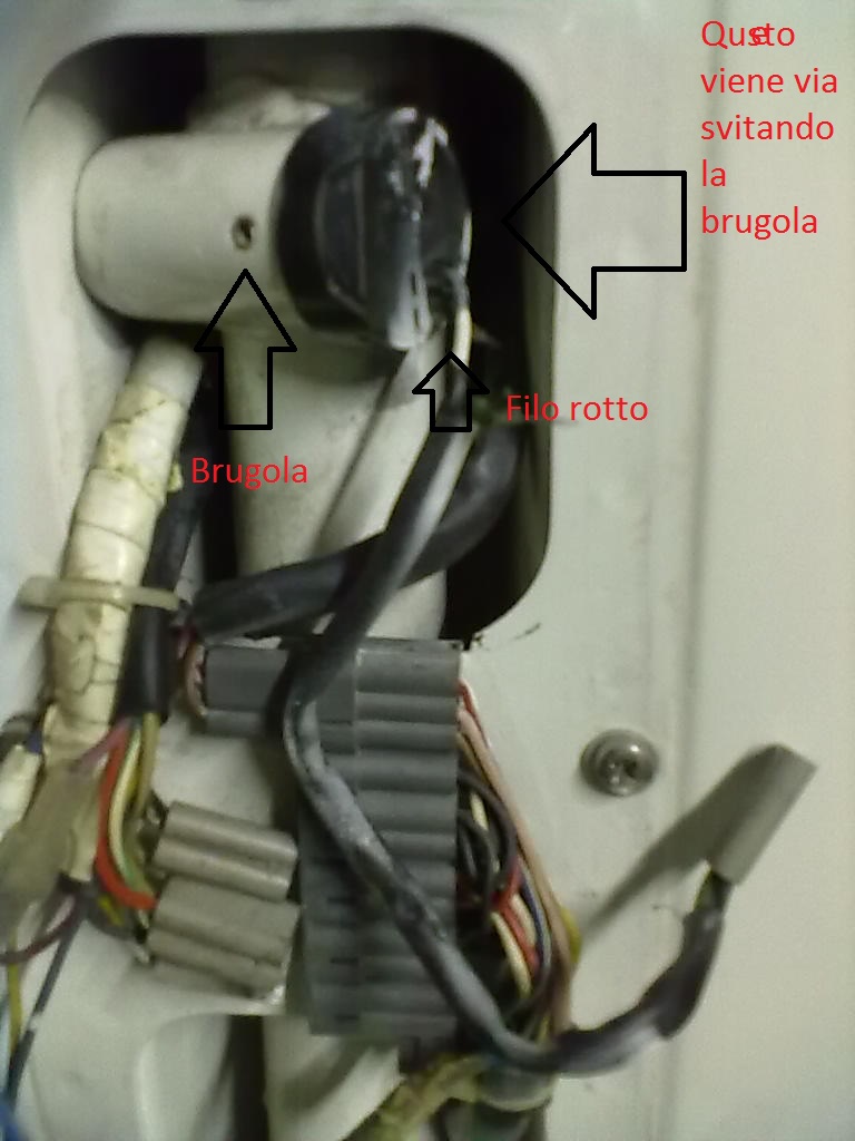

Ciao ragazzi,stò facendo un pò di manutenzione alla mia cara vespa e smontando la mascherina mi sono accorto dell'usura del filo verde al blocco dell'accensione.Ora prima di fare danni vorrei sapere come si smonta quel "coperchio" dei fili di accensione senza smontare tutto il blocco accensione.

No ma il mio problema sta nel blocco accensione,è il filo che va dal blocco acc. alla morsettiera sotto al nasello.Mi si è rotto quello verde, attaccato al morsetto dell'accensionequindi molto probabilmente dovrò smontare il blocco accensione per accedere al cambio del filo.

Esatto,c'è una brugolina,quindi svitandola viene il blocchetto dell'accensione.Ok domani la smonterò.Basterà tirar via il blocchetto,viene facile?C'è una procedura da seguire?

Si svitando la vitina dovrebbe venir via abbastanza facilmente.

la vitina non smonta il blocchetto dei contatti... ma il meccanismo del bloccasterzo... almeno sul pk è così..... se arcobaleno e pk so uguali... non so... mo lo vedrò quando monto il mio che è senza nulla...

e si,pk e px arcobaleno stesso blocchetto...probabile che per sostituire i fili bisogna smontare il blocchetto,il coperchio nero posteriore in plastica come si smonta.si smonta?
Inserito il - 01/02/2013 : 23:01:22  Mostra Profilo  Visita l'Homepage di poeta  Clicca per vedere l'indirizzo MSN di poeta Invia a poeta un Messaggio Privato
il filo vrde si smonta svitando la mini brucola che lo tiene fermo al tondino della serratura dietro il nasello, la brucla è sotto al tondino...
il vecchio filo lo passi volante fino alla bobina, si reinguaina per estetica solo l'ultima parte nella guaina che dal pozzetto và alla bobina.

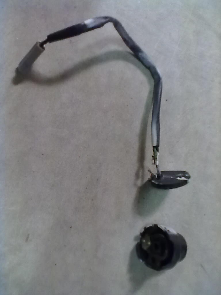

Ei ragazzi ho fatto,era la brugola da svitare e viene fuori il dietro con i fili saldati all'interno del blocchetto nero,solo che nello smontare il blocchetto si è spaccato l'incastro.Ora dovrò cercare il pezzo..se riesco vi invio le foto

Inserito il - 02/02/2013 : 11:11:43  Mostra Profilo Invia a Rossano67 un Messaggio Privato
130,59 KB
Poi dopo ho smontato il dietro e mi si è spaccato il piccolo coperchio,ora dovrò cercare il pezzo che è questo
53,88 KB
Scusate se le foto sono troppo grandi.
